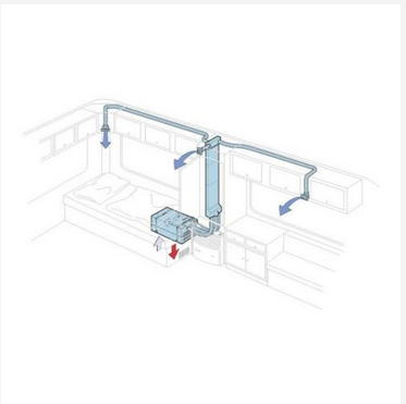

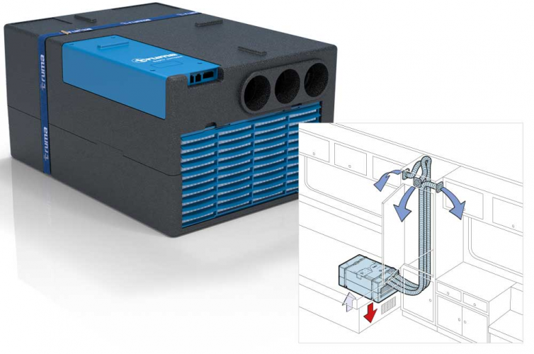

Perchè non montare un condizionatore  "IN BAsso"
MENO OPROBLEMI -FUNZIONA MEGLIO E PIù SILENZIOSO
SCARICA SOTTO E NON PESA E SBILANCIA IL CAMPER .
https://www.truma.com/it/it/pro...

In risposta al messaggio di franco49tn del 01/04/2022 alle 21:15:06
Perchè non montare un condizionatore  IN BAsso MENO OPROBLEMI -FUNZIONA MEGLIO E PIù SILENZIOSO SCARICA SOTTO E NON PESA E SBILANCIA IL CAMPER .
Ho valutato anch’io questa alternativa, ci starebbe giusto giusto sotto una mezza panchetta perdendo comunque lo spazio che usiamo per mettere le scarpe, il problema più grosso è che per montarlo bisogna forare il pavimento del mezzo per uscire sotto in quanto deve avere un ingresso esterno di aria e lo scarico della condensa che avviene appunto da sotto. L’idea di bucare (e neanche di poco perché serve un taglio di quasi 20x20 cm) non mi fa impazzire…la vedo un po’ tanto permanente come cosa, invece smontarne uno dal tetto e rimettere l’oblò originale fa tornare il mezzo immacolato. Sbaglio?

18/10/2009 6763
Inserito il 02/04/2022 alle: 06:42:32
per far funzionare bene un climatizzatore, dovrebbe raffreddare l’aria calda, raffreddata scende da sola in basso, se raffreddi l’aria presa dal basso ti ritroverai con i piedi ghiacciati e testa calda, vai a raffreddare l’aria gia piu fresca, questo secondo me, poi che rinfreschi non ci sono dubbi, ci metterà il doppio o triplo del tempo di uno tradizionale a tetto

Inserito il 02/04/2022 alle: 11:01:09
In risposta al messaggio di Hecktor2 del 02/04/2022 alle 06:42:32
bisognerebbe vedere se questo genere di prodotti possano essere collegati alle attuali tubature che si usano d'inverno per il riscaldamento (chessò magari con una valvola a farfalla di chiusura quando non si usa) in questo modo l'aria fredda sarebbe diffusa in tutto il mezzo e non concentrata in un solo punto.

Inserito il 02/04/2022 alle: 11:46:31
In risposta al messaggio di nightblade del 02/04/2022 alle 11:01:09
anche se fosse, per riscaldare si deve creare il ricircolo dal basso, per raffreddare dall’alto, se raffreddi dal basso avrai solamente piedi gelati, tutti i condizionatori in casa hanno l’evaporatore in alto, i termosifoni sono in basso, un motivo ci sarà, non credo estetico
16/02/2006 65113
Inserito il 02/04/2022 alle: 12:21:56
In risposta al messaggio di Hecktor2 del 02/04/2022 alle 11:46:31
Ma le uscite sono in alto…
18/10/2009 6763
Inserito il 02/04/2022 alle: 19:58:21
In risposta al messaggio di Grinza del 02/04/2022 alle 12:21:56
aveva detto che voleva sfruttare la canalizzazione della truma, quelle sono tutte in basso
