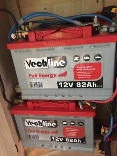

Ciao Laikone, è un piacere rileggerti. Guarda cosa ho scovato nel camper di un amico, due batterie in parallelo diretto specifiche per camper  come da icone appiccicate sulla batteria, installate dal concessionario all'atto
della vendita del mezzo. Hanno i tappini per rabboccare l'acqua distillata evaporata specialmente quella sopra peché per accedere a quella sotto è un disastro, sono in mezzo al garage e si deve fare il controsionista per arrivarci. Ma soprattutto si legge un incredibile C120 accanto alla capacità espressa in amperora. C120 non l'avevo ancora vista. P.S. Ho dovuto smontarle per portare in quel piccolo vano il sensore di temperatura del regolatore MPPT Western WRM20 Diciamo che la batteria dei servizi è un componente molto importante in un camper e non si deve risparmiare su quella. Volendo si può risparmiare sulle tende alla finestre, sul tappeto in bagno e anche sui cuscini, ma non sulla batteria. Marco.
82ah a c120 equivalgono a circa 60ah a c20.
Nello scrivere la capacità a c120 non c'è niente di male...se non confondere lnacquirente sprovveduto. Quindi è una pratica commerciale.
Ecco queste sono le batterie da evitare... disegnino del camper, forma da avviamento, probabilmente mancanza di scheda tecnica.
Infatti uqeste batterie costano 140 euro nella versione 110ah c120. La quale pesa 26kg indice di una capacità di 85ah a C20.
Tra queste e le NDS sì che c'è differenza...
Ma le zenit e le NDS del topic sono lo stesso tipo di batteria.

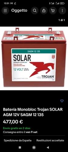

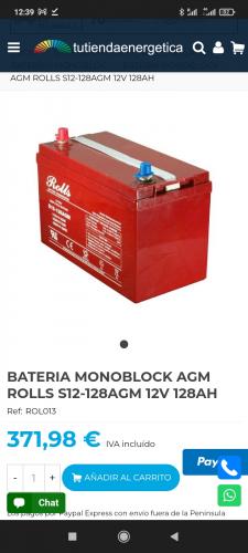

Se uno vuole batterie Agm di qualità superiore si parla di questa roba

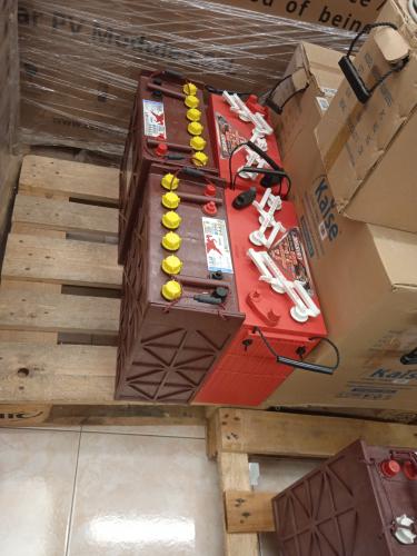

E ancora superiori e meno costose ad acido libero come queste che durano oltre 3mila cicli contro i 1200/1500 di una agm commerciale buona come NDS/zenit/Victron
Questi produttori (e non solo) forniscono consulenza personalizzata, cioè tu gli mandi via mail i dati del tuo impianto (temperature di lavoro e modelli di caricatori e regolatori) e ti 8nviano una scheda personalizzata con i parametri di impostazioni...e magari ti dicono di cambiare il caricatore se è il caso.
Oltre a raccomandare il modello specifico più adatto al tipo di impianto e uso.
Inoltre forniscono una tonnellata di materiale,con protocolli e linee guida sulla manutenzione,lnuso e l installazione di ogni tipo di batteria.
