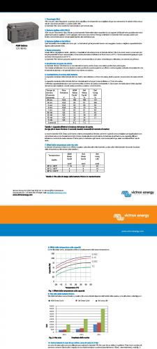

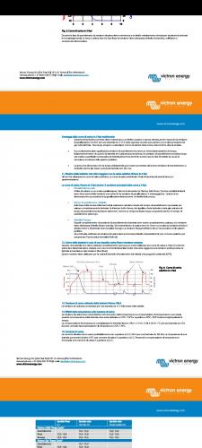

Sopra ho postato il link del manuale tecnico fiamm che vale per tutti i suoi modelli di agm.(da UPS, telecomunicazioni, servizi camper ,scarica super profonda etc etc)
Descrive intest di capacità da fare periodicamente e molte altre cose

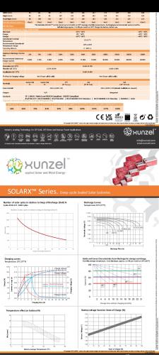

Screenshot_2022-09-07-13-44-19-979_cn_wps_moffice_eng.jpgScreenshot_2022-09-07-13-44-14-614_cn_wps_moffice_eng.jpgScreenshot_2022-09-07-13-44-58-341_cn_wps_moffice_eng.jpg
Io personalmente..se una batteria non ha un datasheet dettagliato non la compro più (dopo la prima esperienza rifilatami dal negozio camper).
Altrimenti su cosa mi baso per scegliere?
Chi progetta impianti solari a casa si basa solo su queste informazioni per scegliere tipo e modello di batteria.
Quando si sceglie una avviamento si guardano i CCA no?
E allora per una batteria servizi si devono guardare le capacità a diversi C, i cicli per DOD e la capacità per temperatura..
Per esempio per quasi tutti i camperisti le gel sono meglio della agm...se non ci devono fare avviamenti o scariche a alta corrente. Durano sempre di più. E costano anche di più.

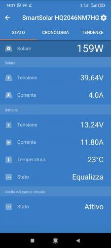

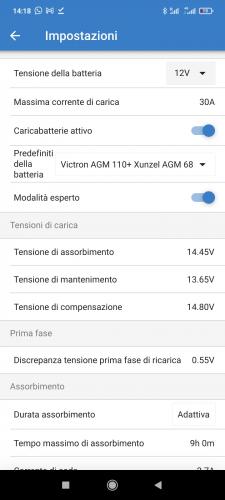

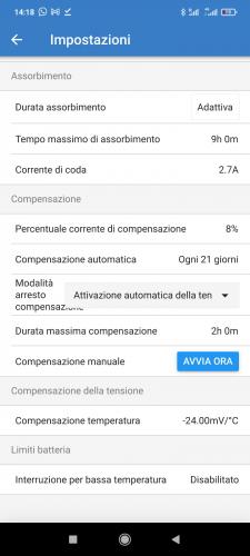

Sulle mie ho messo ogni 21 giorni dopo lnassorbimento, una fase a corrente costante limitata di 3A che parte da 14.4v e prosegue o fino a che la tensione arriva a 14.8v o dopo 2 ore.
È un ciclo di rinfresco che probabilmente non serve a niente laugh!
È una equalizzazione che però non è una euqalizzazione poiche la tensione è praticamente normale e l equalizzazione in batterie liquide arriva anche a 16/17v.
Ma siccome sul Victron è liberamente impostabile, lmequalizzaziine diventa quello che vuoi .
Screenshot_2022-09-07-14-18-36-089_com_victronenergy_victronconnect.jpgScreenshot_2022-09-07-14-18-21-735_com_victronenergy_victronconnect.jpg

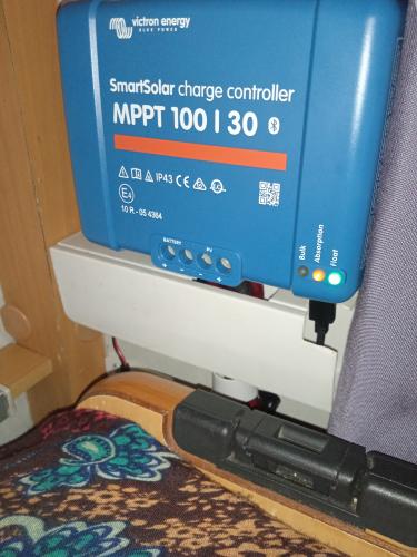

 Che coincidenza laughla falsa equalizzazione la sta facendo proprio oggilaugh.
Solo che è diventato nuvoloso e non ce la fa con trivalente TV e pclaugh
Le due lucine significa equalizzazione(tentativo) laughmi è caduto l'occhio proprio mentre scrivevo

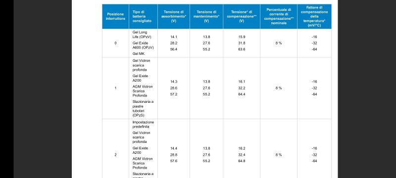

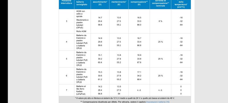

Screenshot_2022-09-07-18-04-15-564_cn_wps_moffice_eng.jpgScreenshot_2022-09-07-18-03-58-825_cn_wps_moffice_eng.jpg
Qui come termine di paragone i 7 programmi predefiniti che mette victron.
Quelli per le batterie normalmente utilizzate sui camper (gel e agm monoblocco)sono quasi identici.e hanno tutti l EQUALIZZAZIONE disattivata.
E infatti questi primi 3 programmi contengono la stessa batteria consigliata in più programmi diversi...perche caricare una agm standard a 14.2 o 14.5 non cambia chi sa cosa salvo leggermente la velocità di fine carica.
La mia Victron Agm Deep cycle viene inserita in tutti i programmi da 14.2 a 14.6 di assorbimento, e la sua scheda tecnica infatti consiglia da 14.2 a 14.6. io, da quanto ho letto, la metto a 14.4...cosi come l altra agm in parallelo che in scheda ha da 14.3 a 14.7.
Mentre,in accordo con la maggior parte della letteratura specifica nessuna gel è inserita in programmi oltre 14.4v
Si discostano molto solo per le batterie da trazione elettrica e stazionarie a piastra tubolare.​​​​​​ Ad acido libero.

Qui la tabella di cicli delle batterie Victron AGm/gel e opzv cioè gel a piastra tubolare stazionarie in elementi da 2v(che non puoi usare sul camper per questioni logistiche)
E la tabella della contrattazione della capacità a diverse correnti di scarica.
A livello di principio queste differenze valgono per tutte le marche.
Devi guardare le colonne rosse e blu. La verde appunto riguarda batterie al pb a piastra tubolare che durano come o più  di una lifepo4 e quasi 20 anni..ma sono alte più di 1m e in elementi da 2v da mettere in serie. E costano più di una lifepo4.
