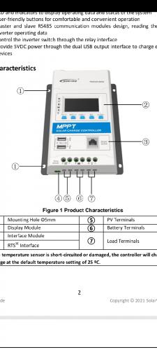

Grazie Hunter, il regolatore è
questo
, interfacciato ad un display MT-050, la batteria una NDS Green power da 100A
Paolo DR
15/06/2018 11024
Inserito il 13/09/2022 alle: 19:11:56
In risposta al messaggio di PDR del 13/09/2022 alle 14:12:10
Grazie Hunter, il regolatore è questo, interfacciato ad un display MT-050, la batteria una NDS Green power da 100A

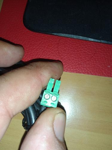

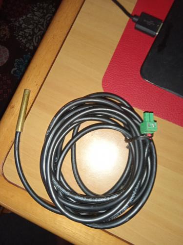

Ciao...ma...quel regolatore ha sia la possibilità di sensore temperatura sul regolatore sia la possibilità di sensore remoto sulla batteria che è uguale ma con filo!
Cosa c entra lo knauss e il cablaggio?cool
quello da mettere sul regolatore è incluso nella confezione. Il remoto no. Ma puoi rendere remoto quello fornito con 2 fili(Almeno da 1.5mmq per essere certi che la caduta di tensione non varia la lettura perché il sensore è una resistenza).
Al N 4 va il sensore.
Questo è il remoto e va acquistato a parte
Il locale dovrebbe essere in una bustina inclusa ed ha lo stesso attacco verde ma una minuscola resistenza (sono componenti elettronici standard,cosa molto buona!)
è cosi
NDS consiglia -18mv per grado in uso tampone e -30mv per grado in uso ciclico.
Il regolatore Epever predefinito ha -18mv. Va bene lo stesso. Se vuoi metti -24mv che è un valore medio di batterie identiche alle NDS.
Come programma predefiniti dell' Epever per la NDS green Power vanno benissimo sia SEALED che ha 14.4v e 13.8v e 14.6v una volta al mese.
Sia flooded che ha 14.6v e 13.8v e 14.8v una volta al mese.
Dipende se vuoi una cosa tendente alla sovraccarica oppure no ,e soprattutto se credi di avere caduta di tensione tra regolatore e batteria.
Io personalmente lascerei stare i predefiniti visto che hai mt50.
Io metterei assorbimento 2 ore a 14.5v
Mantenimento a 13.7v
Equalizzazione 1 volta al mese a 14.7v 180 minuti.(una leggera sovraccarica una tantum a volte fa bene... sicuramente non fa male).
Altrimenti metti il programma flooded e lascia così...rientra perfettamente nei parametri consigliati da NDS. Altrimenti appunto copia in manuale una via di mezzo.
Questi

Ciao...ma...quel regolatore ha sia la possibilità di sensore temperatura sul regolatore sia la possibilità di sensore remoto sulla batteria che è uguale ma con filo! Cosa c entra lo knauss e il cablaggio? quello da mettere
sul regolatore è incluso nella confezione. Il remoto no. Ma puoi rendere remoto quello fornito con 2 fili(Almeno da 1.5mmq per essere certi che la caduta di tensione non varia la lettura perché il sensore è una resistenza). Al N 4 va il sensore. Questo è il remoto e va acquistato a parte Il locale dovrebbe essere in una bustina inclusa ed ha lo stesso attacco verde ma una minuscola resistenza (sono componenti elettronici standard,cosa molto buona!) è cosi NDS consiglia -18mv per grado in uso tampone e -30mv per grado in uso ciclico. Il regolatore Epever predefinito ha -18mv. Va bene lo stesso. Se vuoi metti -24mv che è un valore medio di batterie identiche alle NDS. Come programma predefiniti dell' Epever per la NDS green Power vanno benissimo sia SEALED che ha 14.4v e 13.8v e 14.6v una volta al mese. Sia flooded che ha 14.6v e 13.8v e 14.8v una volta al mese. Dipende se vuoi una cosa tendente alla sovraccarica oppure no ,e soprattutto se credi di avere caduta di tensione tra regolatore e batteria. Io personalmente lascerei stare i predefiniti visto che hai mt50. Io metterei assorbimento 2 ore a 14.5v Mantenimento a 13.7v Equalizzazione 1 volta al mese a 14.7v 180 minuti.(una leggera sovraccarica una tantum a volte fa bene... sicuramente non fa male). Altrimenti metti il programma flooded e lascia così...rientra perfettamente nei parametri consigliati da NDS. Altrimenti appunto copia in manuale una via di mezzo. Questi Se lasci il mezzo al sole in rimessa per settimane farei un programma apposito mettendo l assorbimento a soli 10 minuti al giorno, poiché non è necessario se le batterie non hanno consumi ogni mattina sono già carichissime. Quindi la.teoria dice che in questa situazione si usa una carica di solo mantenimento e al massimo un breve assorbimento di rinfresco. Dipende da molte cose. In primis il pannello.
grazie, il problema è che non posso far passare il sensore remoto perché il cablaggio è annegato nell'isolante dietro i mobili e non ho modo di passarlo fra batteria e regolatore, però il sensore locale non credo di averlo montato frown
Grazie per i parametri, ci dò uno sguardo, in effetti il camper è al sole, quando c'è, rimessato all'aperto
Paolo DR

grazie, il problema è che non posso far passare il sensore remoto perché il cablaggio è annegato nell'isolante dietro i mobili e non ho modo di passarlo fra batteria e regolatore, però il sensore locale non credo di averlo montato  Grazie per i parametri, ci dò uno sguardo, in effetti il camper è al sole, quando c'è, rimessato all'aperto
Beh passati una micro canaletta...
il locale mettilo.
Senza sensore proprio,il regolatore considera automaticamente sempre 25 gradi.
Col locale almeno in estate fa una compensazione corretta perché non c'è grossa differenza di temperatura tra batteria e regolatore.
Quanto sono i pannelli?
Personalmente io in rimessaggio all aperto di mesi, se le batterie non hanno alcun consumo parassita importante, metterei la fase di assorbimento a 10 minuti al giorno e farei solo mantenimento.
Se non lo fai ,ogni giorno il regolatore fa 2 ore di assorbimento a batterie cariche ,più il mantenimento...
Non è una cosa dannosa, ma nemmeno sarebbe l.ideale.
Per dirti ,i caricabatterie 230 victron con il programma di fabbrica, in caso di camper rimessati e sempre allacciato, dopo 48 ore addirittura abbassano la.tensione di mantenimento, a una tensione di "stoccaggio" di 13.2v e ogni settimana fanno mezz ora di Assorbimento a 14.5v di rinfresco.
Quel regolatore ovviamente ha sempre la pausa della notte, mentre un Cb va anche la notte.
Però 2 ore a 14.5v ogni giorno a batteria carica sono innecessarie.
Almeno abbassare a 30 minuti.
Oppure se metti la tensione di assorbimento uguale a quella di mantenimento,annulli di fatto l assorbimento,pur lasciando il timer a 2 ore.
Con il display mt50 l algoritmo lo metti come ti pare.

Beh passati una micro canaletta... il locale mettilo.  Senza sensore proprio,il regolatore considera automaticamente sempre 25 gradi. Col locale almeno in estate fa una compensazione corretta perché non c'è grossa differenza
di temperatura tra batteria e regolatore. Quanto sono i pannelli? Personalmente io in rimessaggio all aperto di mesi, se le batterie non hanno alcun consumo parassita importante, metterei la fase di assorbimento a 10 minuti al giorno e farei solo mantenimento. Se non lo fai ,ogni giorno il regolatore fa 2 ore di assorbimento a batterie cariche ,più il mantenimento... Non è una cosa dannosa, ma nemmeno sarebbe l.ideale. Per dirti ,i caricabatterie 230 victron con il programma di fabbrica, in caso di camper rimessati e sempre allacciato, dopo 48 ore addirittura abbassano la.tensione di mantenimento, a una tensione di stoccaggio di 13.2v e ogni settimana fanno mezz ora di Assorbimento a 14.5v di rinfresco. Quel regolatore ovviamente ha sempre la pausa della notte, mentre un Cb va anche la notte. Però 2 ore a 14.5v ogni giorno a batteria carica sono innecessarie. Almeno abbassare a 30 minuti. Oppure se metti la tensione di assorbimento uguale a quella di mantenimento,annulli di fatto l assorbimento,pur lasciando il timer a 2 ore. Con il display mt50 l algoritmo lo metti come ti pare.
niente microcanalette, dovrei smontare il rivestimento, "floscio" della parete sinistra, non ci penso neppure lontanamente; spero di recuperare almeno il sensore locale, di certo non l'ho buttato, non avendo capito la sua funzione.
Grazie per il supporto/sopporto.

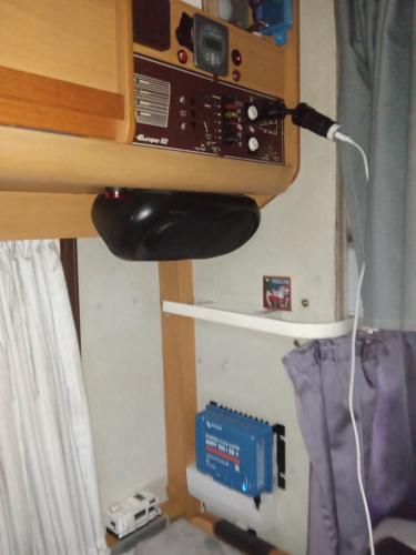

niente microcanalette, dovrei smontare il rivestimento, floscio della parete sinistra, non ci penso neppure lontanamente; spero di recuperare almeno il sensore locale, di certo non l'ho buttato, non avendo capito la sua funzione. Grazie per il supporto/sopporto. Se decido di venire a Tenerife a salutare degli amici vedrò di incontrarti
Non ho ben chiaro visivamente il tuo camper per avere queste difficoltà a passare un cavo...lo puoi fare passare anche così come sta lungo angoli o sotto mobiletti con quei chiodini col fermo di plastica che fermano i cavi elettrici.
Comunque è lo stesso...non è una cosa VITALE.wink
Io su questo vecchio arca ho questa canaletta di legno originale che va da pannello di controllo/alimentatore A pavimento proprio dietro alla batteria sotto il sedile...e ci ho fatto passare tutti i cavi del solare e non solo
È molto comoda
QUELLO locale in effetti per capire cosa sia bisogna leggere il manuale in inglese e non è scritto proprio alla prima pagina.
