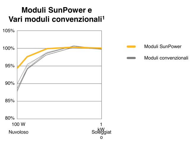

dalla pubblicita' dei pannelli sunpower:
sara' vero ?

Sui sunpower, la ditta dichiara un 5% in più in condizioni limite, quando ti troverai (forse) 11W al posto di 10W e una corrente di 0.85A invece di 0.8A. In compenso pagherai da subito 1,5 pannelli "ordinari"... a te le valutazioni del caso.

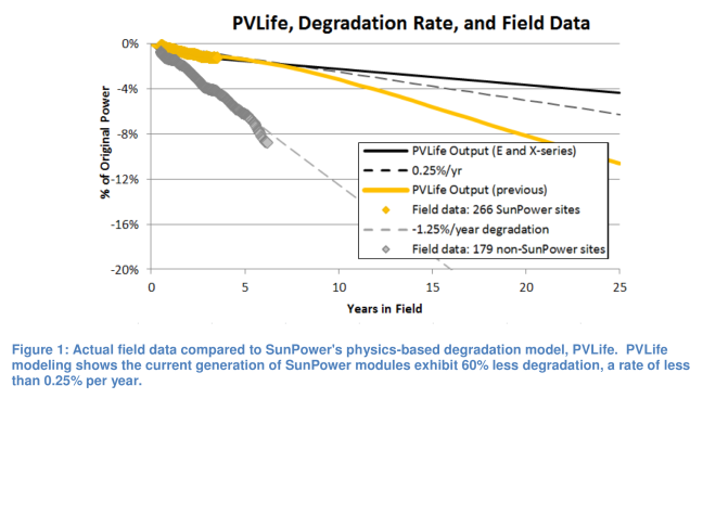

Teoricamente i pannelli con celle SunPower hanno questi vantaggi:
- minor peso
- miglior rendimento con poco irraggiamento per nuvole e col sole basso
- miglior rendimento a temperature elevate
- minore diminuzione del rendimento negli anni
- un pannello con celle sunpower se paezialmente in ombra ad esempio con una foglia produce molto di piu' che uno classico perche' solo le celle in ombra non producono ma lasciano ugualmente scorrere la corrente del resto del pannello all'interno della cella.
queste migliorie naturalmente non giustificano il prezzo molto superiore percentualmente ma alla fine per me sono solo 50 euro in piu' per un pannello che dovrebbe durarmi finche' possiedo questo camper. L'iva tedesca siccome l'importo in svizzera non la pago e pure l'iva svizzera non la pago perche' lo importo a mano in dogana e sotto i 300 franchi non si paga ad importare in dogana a mano.

Alcuni commenti:
- qualsiasi differenza di prestazioni andrebbe certificata da qualcun altro, non dallo stesso oste che vende il vino. Peraltro a quali fanno riferimento?
- in ogni caso, un 5% a 100 W/mq (con parità dulle alte luci) non ha praticamente effetto sugli Ah che si mette in batteria in tutta la giornata, che dipendono soprattutto dalla produzione nelle ore centrali del giorno (provate a segnarvi gli Ah che passano durante la giornata e certo sarete d'accordo). Se poi guardiamo il costo .. (v.Bob)
- Alla fine conta quanta potenza nominale si riesce a installare sul proprio tetto. Eventuali ingombri a volte pongono vincoli notevoli su alcune dimensioni e in tal senso sono favoriti i monocristallini, che oltreatutto a pari potenza pesano meno e non di poco (mi riallaccio anche ad altri casi).
A mio parere la presunta maggior produzione dei policristallini con pica luce è solo un pretesto x vendere anche quelli altrimenti, con prezzi al W similari, non ci sarebbe storia.

Che tutto dipenda dalle ore centrali quando e' nuvoloso e' da dimostrare. Il paese com piu' pannelli e' la germania e li la produzione maggiore di energia elettrica solare non avviene col sole che picchia sul pannello.
i grafici sunpower sulla efficacia sono,tratti da pubblicazioni esterne ma si sa dalla farmaceutica che spesso chi comanda uno studio esce favorito dallo studio e inoltre pubblicano solo gli studi in cui escono bene mentre gli studi in cui escono medi o male restano nascosti al pubblico.....

Al di la  dei problemi di lana caprina, credo che i pannelli d 100 W forniscano solo un "piccolo aiuto".  Secondo me ci sarebbe da prendere in considerazione dei pannelli con un wattaggio un po' più significativo, e sopratutto, puntare sui pannelli più leggeri.  Occhio ai pesi in alto, specie se in aggiunta ad altri pesi "massimi", come il tendalino (30/40 kg), l'antenna SAT (7/18 kg), il condizionatore (30/40 kg), ecc. ecc.
11/08/2003 7773
Inserito il 16/06/2016 alle: 23:21:52
Sergio, in una giornata tutta a 100 W/mq (da spararsi anche per un tedesco, direi) il diagramma dice che puoi trovare al massimo un 5% di energia prodotta in più, al costo del 50% in più. Capirai. Quindi se proprio li devi spendere metti addirittura una potenza maggiore del 50% e arrivederci. Oppure se preferisci mettine 120 invece che 100 e ci guadagni sia come costo iniziale sia come resa successiva.
Comunque se avrai occasione di provare, anche senza regolatore che mostri l' integrazione della potenza generata: ti segni ogni ora la corrente (beh almeno un amperometro ci vuole) e arrivato a sera fai la sommatoria dei vari addendi corrente*tempo .. vedrai che alla fine se le correnti di mattina e sera sono 1 A anzichè 0.95 A, o simili differenze nelle ore con meno irraggiamento, ti potrà cambiare forse 0.3 o 0.4 Ah alla batteria rispetto a 28-30 Ah che ti può dare il pannello in una giornata con duscreto sole.
Insomma, comunque la si giri secondo me non vale la pena di rincorrere una caratteristica di resa come quella e a quel costo.

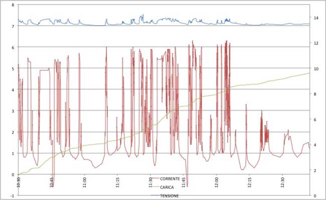

@Armando: concordo con il tuo parere, tranne l'aspetto dello segnare la corrente ora per ora.
Per esperienza diretta, la realtà è molto più complicata:
Si tratta del mio pannello sul mio camper, ho scritto di più su
L'esperienza con il mio congegno è appena iniziata, anzi mi è appena venuto in mente che devo scaricare un po' di dati... wink
 @Gasoline: i pannelli da100W forniscono un aiuto pari a... un pannello da 100W, che è una potenza che può essere pure esuberante per chi usa il camper in primavera/estate e non ha grosse pretese energetiche, oppure fa molti WE mentre le vacanze "lunghe" le spezza in aree con la 230. Per un profilo come questo, è perfettamente inutile (c.d. "overkill") installare un costoso 300W di fascia alta, quando con 100-120W hai le batterie cariche alle 11 della mattina.
Per un uso prettamente autunnale o peggio invernale invece 250W sono il minimo, ma a quel punto va rivisto e migliorato tutto l'impianto elettrico, dalla capacità delle batterie ad eventuali altre fonti energetiche (generatore, Efoy, eolico ecc.).

@sergio: i grafici arriveranno, assicuro che arriveranno...  laugh
Il sistema lavora ininterrottamente 24/7 creando un nuovo file dati ogni 10.000 inserimenti e monto una scheda da 8GB, abbastanza per milioni di questi file.
C'è il problema però i dati non sono congrui: infatti le mie batterie sono normalmente cariche e quindi le letture in corrente sono falsate dal ridotto assorbimento delle stesse.
Quando mi capiterà di sfruttare le batterie in serata in una (lunga) sosta in libera (es. inverter), pubblicherò il risultato.

Roberto, la forma "a campana" dell'inviluppo esterno della curva è molto simile a quella che si rileva in pratica con un amperometro. Nel tuo esempio si vede il "cambiamento" di regime verso le 12.30 che suppongo corrisponda alla batteria carica, a me succedeva più difficilmente, partendo il mattino con una 90 Ah che aveva alimentato il frigo a c. di notte e che continuava a farlo di giorno (3.5 A discontinui .. diciamo 1. 4 A continui). Di fatto confrontando l'energia consumata e l'energia generata anche valutata in modo discreto come descritto, andavano abbastanza d'accordo.p
Non so poi se la "seghettatura" della curva corrisponda a una funzionalità del MPPT o valga anche per un PWM come avevo prima e ho anche nell'attuale installazione, in cui ho valutato che con un 32 celle da 120 W nei momenti di minore irraggiamento la potenza non viene tagliata .. infatti se durante la giornata la V sta a 14.4, nelle ore estreme cala a 13.9 o simili, ancora con discreti valori di corrente.
Comunque il mio pannello ricarica quel che mi serve e anche di più .. e anche nei giretti invernali (per come li facciamo noi .. NON stando fermi x la settimana bianca) mi basta.
Se metterò un secondo pannello da 80/90 W nello spazio che mi rimane tra i due oblò, sarà proprio "per divertirmi". D'altronde i camper sono un po'  i nostri giocattoloni :)

Roberto, la forma a campana dell'inviluppo esterno della curva è molto simile a quella che si rileva in pratica con un amperometro. Nel tuo esempio si vede il cambiamento di regime verso le 12.30 che suppongo corrisponda
alla batteria carica, a me succedeva più difficilmente, partendo il mattino con una 90 Ah che aveva alimentato il frigo a c. di notte e che continuava a farlo di giorno (3.5 A discontinui .. diciamo 1. 4 A continui). Di fatto confrontando l'energia consumata e l'energia generata anche valutata in modo discreto come descritto, andavano abbastanza d'accordo.p Non so poi se la seghettatura della curva corrisponda a una funzionalità del MPPT o valga anche per un PWM come avevo prima e ho anche nell'attuale installazione, in cui ho valutato che con un 32 celle da 120 W nei momenti di minore irraggiamento la potenza non viene tagliata .. infatti se durante la giornata la V sta a 14.4, nelle ore estreme cala a 13.9 o simili, ancora con discreti valori di corrente. Comunque il mio pannello ricarica quel che mi serve e anche di più .. e anche nei giretti invernali (per come li facciamo noi .. NON stando fermi x la settimana bianca) mi basta. Se metterò un secondo pannello da 80/90 W nello spazio che mi rimane tra i due oblò, sarà proprio per divertirmi. D'altronde i camper sono un po'  i nostri giocattoloni :)
nell'altra discussione Roberto ha detto che il calo di potenza alle 12.30 è dovuto all'ombra che degli alberi hanno iniziato a fare a quell'ora.

Armando: è evidente che non hai seguito il link e letto tutto il mio intervento wink
Come ben ricorda Sergio, quando ho preso quei dati il camper era parcheggiato a fianco di un filare d'alberi che dalle 12.15 proiettano ombra sul pannello.
Altro aspetto la seghettatura: sono le nuvole! Era una giornata variabile e quelle oscillazioni sono dovute al sole libero o coperto. Si vede meglio in altro grafico che riporto qua
Ho invece preparato un ulteriore zoom tra le 10.30 e le 12.30 che spiega meglio quanto la produzione possa essere discontinua
Comunque è corretto che a batterie cariche anche con pieno sole esca 1A scarso dal regolatore. L'importante è che, anche con utenze in funzione, il bilancio sia positivo durante le ore di luce...

Bob, sono in giro in camper e seguo col cellulare, cosa che invoglia poco a spaziare per i link e magari fa talora perdere qualche parte di discorso, cose per cui chiedo venia.
Stasera ho visto anche l'altro thread su cui stai rispondendo e noto che alla fine, sia pure con strumentazioni diverse, tendiamo a convergere sul risultato: tu stai ipotizzando 30 Ah su 100 W in una giornata di sole (futura). A me ne sono passate tantissime in cui non si vedeva manco una nuvoletta e in cui le osservazioni sistematiche dell'amperometro durante la giornata mi han portato a dire che caricavo sui 35-38 Ah con 110W. Parlo del sud di Creta in luglio (teatro solito delle mie osservazioni passate) .... mi pare che ci siamo.
