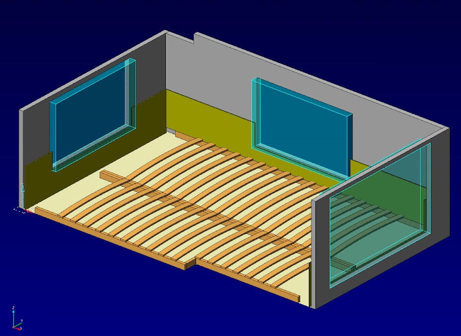

Il mio mezzo non aveva nè doghe, nè riscaldamento, nè paretine sul lettone sul garage. Ho fatto così: https://www.camperonline.it/fai... Inoltre adesso ho aggiunto le paretine come si vede su questo disegno che ho fatto: Adesso metterò un tubo più grande per la bocchetta e passerò l'aria perimetrale sotto le bocchette. Con le paretine ho ridotto la condensa e staccato il materasso anche dalle pareti del camper. Prima senza doghe e paretine d'inverno si inumidiva sotto e di lato il materasso, ora è tutta un'altra storia![:)] Spesa irrisoria perché è tutto "fai da me", una 50ina per le doghe "Made in Svezia" e circa la stessa cifra per tubi, raccordi e legno tagliato da un fornitore di zona (comprato il foglio intero di compensato marino, me l'ha tagliato e consegnato gli sfridi che ho utilizzato per altro).
