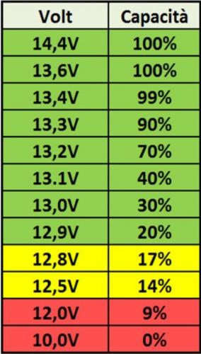

Vedi se ti può servire questo x litio

ciascuno per un totale di 100) 3. L'installatore dice che i caricatori Victron sono così potenti che il generatore potrebbe interpretare l'aumento di tensione come batteria carica e spegnersi, per poi riaccendersi in loop appena la tensione cala di nuovo Le mie domande sono: 1. Quale tensione settare con BS litio per far partire il generatore in automatico? 12,2V? 2. Quale tensione settare per farlo spegnere in automatico, possibilmente evitando il loop accensione/spegnimento di cui al punto 3? Grazie
Si il punto tre è possibile, si può innescare un on/off.senza raggiungimento del target
Sei sicuro che non è variabile la soglia di intervento. del generatore?
