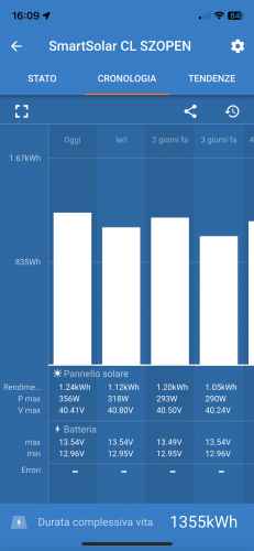

Non sarebbe male pero conoscere cosa accade realmente che ha fatto pronunciare il tecnico con l'affermazione che non va bene per la litio attacca e stacca? Non parte, rimane sempre attaccato? Attaccca e stacca perché* come ho scritto i caricatori da 100Ah fanno salire la tensione
Perdonami ma non mi sembra una risposta corretta, non vorrei che quel generatore avesse qualche problema.
La funzione del caricabatterie deve rimanere attiva fino a che la stessa non si è ricaricata, prendiamo ad esempio una tipica batteria al piombo, la tensione per la fase di assorbimento sarà  minimo 14,2V fin quando non viene raggiunta il generatore deve rimanere acceso.
Le batterie al litio raggiungono i 14V dopo aver incamerato almeno il 90% della loro capacità.
Qui sotto puoi vedere che negli ultimi 4 giorni questi 14V non sono stati mai raggiunti.
la tensione bassa è scesa rimanendo però ad oltre 12,90V i quali sarebbero stati comunque troppi per far ripartire il generatore.
Credo che il tuo attacca e stacca sia dovuto ad un problema nel generatore.
