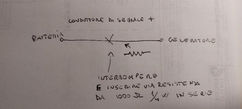

Visto che siamo in vena di esperimenti (non distruttivi comunque) la prima prova da fare sarebbe quella di inserire una resistenza da 1000 ohm su quel cavo di segnale (che non ho capito se è lo stesso della ricarica del CB interno al generatore, sarebbe meglio di no)
Va messa in serie, quindi si scollega il cavo da uno dei due lati e si mette la resistenza, questo ci serve per vedere se con una resistenza da 1000 ohm un quarto di watt (o mezzo watt)  il generatore si avvia lo stesso anche nel modo sbagliato (come prima) se si avvia significa che la corrente di circa 10 mA che arriva attraverso la resistenza è sufficiente a far leggere la tensione della batteria e che il circuito non ha bisogno di una corrente più alta per avviarsi
Questa prova va fatta a batteria un pò scarica, altrimenti non si avvia, se non si avvia eliminare o cortocircuitare la resitenza e verificare di nuovo se si avvia, se si avvia senza resistenza vuol dire che occorre cambiare valore alla resistenza (e anche la potenza)
nello schemino che ho fatto al volo, ho scritto interrompere ma non è necessario tagliare, si può scollegare da uno dei due lati e inserire in serie la resistenza
ovviamente la massa tra batteria e generatore deve essere collegata, va solo inserita la resistenza sul filo del positivo

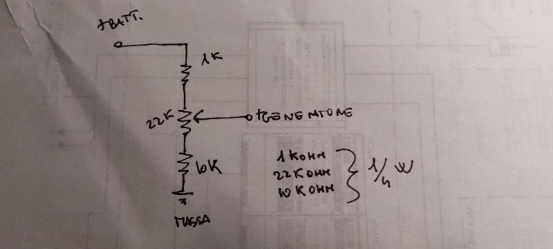

Questa prova ci dice solo che il circuito funziona con una corrente  di circa 10 mA (se non funziona poi vediamo)
10 mA è una corrente bassa ma di solito tutti i circuiti di attivazione elettronici hanno impedenze di ingresso molto alte cioè richiedono correnti molto piccole per funzionare (ma non è detto)
la prova vera e propria è questa, servono due resistenze da 1/4 o mezzo W e un trimmer da 22khom, con questo piccolo partitore di tensione si ottine un abbassamento della tensione da 13V a 12,62V fino a 11,82 a seconda della posizione del trimmer
è una prova facile, attraverso il trimmer si può trovare il correto punto di lavoro.
se invece il BMV712 può impostare l'isteresi (il differenziale tra valore alto e basso) meglio ancora, io adesso non posso provarlo perchè non ho qui il furgone e il BMV ce l'ho solo sul furgone (non sulla macchina)

Infatti io ricordando a distanza di tempo come funzionasse e come procedeva per utilizzarlo, mi è venuto in mente il sistemino che avevo indicato prima, sarebbe stata per me anche una bella soddisfazione riuscire nell'intento.  Ciro.
Intendi dire lo Shelly, non sò quale ma sono fatti proprio per quello
Solo che qui la parte automatica dovrebbe gia esserci, va solo adattata
per usare un'altro prodotto occorre che almeno abbia un ingresso di attivazione remota, cioe un contatto pulito ON/OFF
Tu hai visto se lo ha?
perchè viceversa va aperto e vanno portati fuori due fili per l'avviamento
Con il semplice abbassamento della tensione fatto con due resistenze montate esternamente intanto capisci se può funzionare
nelle specifiche dometic non dice nulla su come è collegato, provo a cercare meglio
Che tu sappia è collegato alla batteria con due fili o tre?
Massa/positivo/ e altro positivo più piccolo, oppure solo due?

Di conseguenza: se i collegamenti di alimentazione sono solo i due principali non è possibile intervenire su quelli perchè sono necessari al funzionamento del generatore
Se invece c'è un terzo filo di collegamento separato che si collega alla batteria per la lettura della tensione, allora è possibile intervenire su quello per inserire la resistenza ed eventualmente il partitore (abbassamento)
Al momento non l'ho ancora capito, c'è parecchia roba sul web ma non ho trovato per ora uno schema elettrico dei collegamenti (tanta fuffa degli youtuber..)
il terzo filo di lettura sarebbe auspicabile perchè se la lettura la faccio sullo stesso cavo che alimenta il generatore, il motorino d'avviamento, ecc.. ecc..  La precisione di lettura sarebbe scarsa, perchè ci sarebbero delle cadute di tensione dovute ai carichi stessi del genratore, ad esempio la messa in moto
Se i cavi sono solo positivo e massa, per fare un intervento sulla lettura della tensione, occorrerebbe aprirlo e separare all'interno, questo potrebbe essere facile o meno facile..
adesso provo a vedere se trovo uno schema elettrico dei collegamenti esterni della morsettiera, con quello cambia tutto.

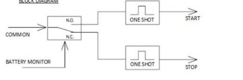

Per l'avviamento però i cavi da portare fuori sono 4 (2 andata e 2 ritorno) poiché un primo interruttore fisso ON/Off accende e porta l'alimentazione necessaria a 12V per il suo funzionamento (è come fare il classico mezzo giro di chiave quando metti in moto il camper) un secondo interruttore pulsante cui incorpora diverse funzioni, va premuto per 3 secondi, proprio come fai con la chiave per lo start del motore del camper.
Se a te servono contatti puliti allora credo sia meglio utilizzare lo shelly 1 ma è un relè singolo per cui ne occorrerebbero almeno 2 mentre lo shelly Uni con i suoi 2 output da pochi mA può comandare 2 relè separati indipendentemente programmabili, ad ogni modo, bisognerebbe aprire il comando display sul generatore e vedere come intervenire.

Se si esclude l'automatico (quindi la lettura della tensione bassa/alta)  e si lascia solo la messa in moto manuale, si può intervenire prelevando i due fili del tasto start e portandoli fuori,  in questo modo sarebbe possibile avviare con un dispositivo esterno (tipo BMV 712) ma prima di fare questo chiederei all'assistenza dometic se è riconfigurabile per la litio la soglia di intervento della tensione che avvia il generatore in caso di tensione bassa, a nche perchè la certezza che il problema dello start stop non è certo al cento per cento che dipenda da quello!
Se non è possibile, allora occorre verificare se il BMV712 può attivare/disattivare per tensione alta/bassa inserendo una isteresi
Io farei così
