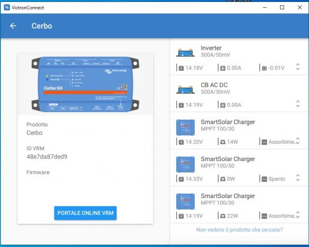

Inserito il 16/10/2023 alle: 15:54:59
In risposta al messaggio di Hunter85 del 16/10/2023 alle 13:12:29
Bellissimo il cerbo GX. Fa un sacco di cose. MA costa un rene. Permette il monitoraggio tramite Cloud victron?
Per esempio questa è la schermata da remoto
puoi andare su ognuno dei device ed accedere più o meno a tutti i menù cui accederesti tramite bluetooth
