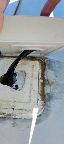

Salve a tutti
3 anni fa, quasi 4, mi è stato montato sul tetto un nuovo passacavi dopo la rimozione del vecchio pannello FV per far posto ad un nuovo pabbello.
Oggi, mentre facevo pulizia dentro il camper, mi rendo conto che in concomitanza del passacavo ho una bella infiltrazione.
Salgo sul tetto e mi rendo conto che il passacavo è scollato.
Il collante è ben adeso su tetto ma sulla plastica del passacavo no.
Fortuna ha voluto che non abbia mai praticamente piovuto da questa estate tranne una sola volta...da li l'acqua è entrata dentro la cellula.
Ora mi sto adoperando per tirare via il vecchio collante dal tetto per ripristinare il passacavo.
Il problema è: che colla/sigillante devo adoperare affinche l'adesione sia garantita sia sul tetto che sulla plastica del passacavo?
Grazie a tutti

In foto è esattamente quello della cbe. Ma nel mio caso il foro sul tetto , fatto in precedenza, non combacia con il foro del passacavo e la piletta non è stata monta.
Quindi il probema rimane, devo trovare un collante che aderisca bene sia sulla plastica che sul tetto del camper.

In che senso non combacia?
Se è piu piccolo doveva essere allargato. Montare quel passa cavo senza la piletta non ha senso...

Credo che intenda che il foro è stato fatto a ridosso della parete, mettendo il passacavo giusto, sporgerebbe dal tetto
Il solito lavoro  fatto alla carlona
A questo punto valuterei un altro tipo di passacavo
Questo , sembra più piccolo, e magari riesce a stare a pelo
