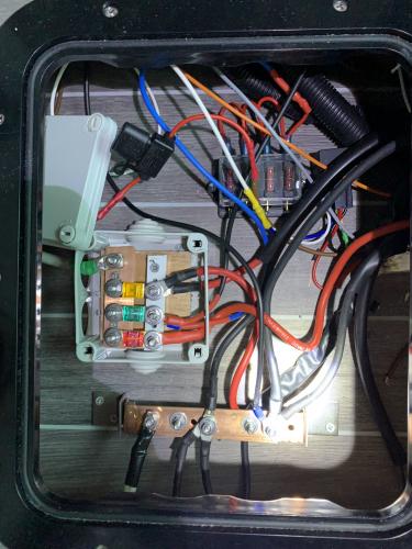

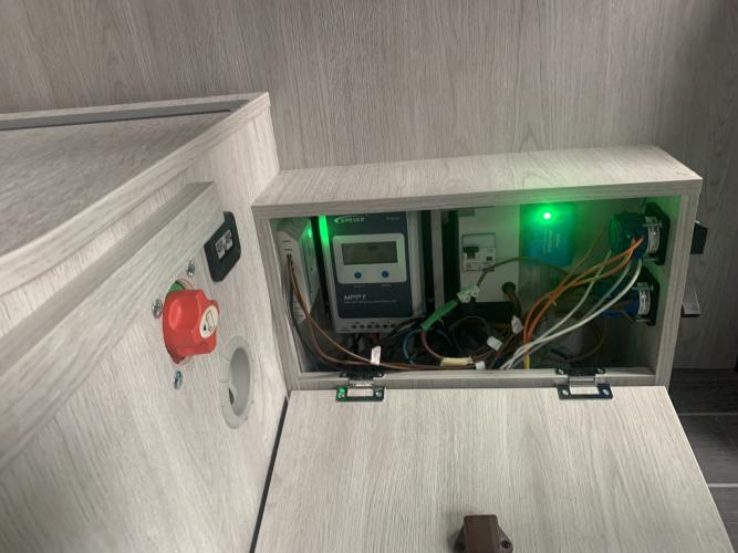

In questi giorni ho completato i lavori di predisposizione del mio impianto per installare 2 batterie al litio da 105 Ah.
Furgonato del 2021 con centralina Nordelettronica e alternatore tradizionale.
Lavori eseguiti:
- busbar auto costruito con fusibili ANL per i positivi
- busbar con una staffa da grondaie per i negativi
​​​​​​- commutatore batterie 0-1-2-both
- presa Anderson collegata direttamente al commutatore batterie per eventuale inverter provvisorio

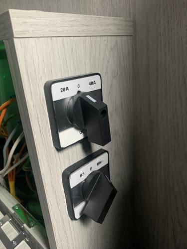

​​​​​​- commutatore 0-1-2 per scelta  carica da PV vs BS o BM
- MPPT Epever 10A per BS
- PWM Epever 5A per BM

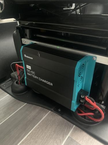

- DCDC Renogy da 40A
- commutatore 0-1-2 per scelta carica da DCDC (0, 20A, 40A)
- relè conversione D+ negativo a positivo per attivazione DCDC
- sostituzione CB esistente con Victron da 30 A
- relè 220V per segnalazione a centralina
​​​​​​- scatola da 4 fusibili a lama per servizi accessori, in attesa di valutare se e come collegarli direttamente alla centralina
- nuovi cavi da 10 mmq. (16 per partenze da BS
Fra un mese, dopo qualche test , passerò alla sostituzione della/e batterie.
Ovviamente il cambio prevede la riconfigurazione dei 3 oggetti per la ricarica.

Restano da sostituire i cavi vs la BM e fascettare  tutto.
Modificato da Subalpino il 25/12/2021 alle 22:00:28

mi sembra troppo complesso, troppi cavi e collegamenti, parere personale
Subalpino
Subalpino
07/12/2010 2861
Inserito il 26/12/2021 alle: 21:59:27
In risposta al messaggio di camperos del 26/12/2021 alle 08:50:48
Concordo sulla complessità che è dovuta ad una mancanza di esperienza sul funzionamento del sistema.
Il mio obiettivo è quello di poter eliminare, in futuro, i comandi manuali.
Purtroppo non sono riuscito ad eliminare i due relè aggiuntivi perché:
1) il DCDC richiede un D+ positivo mentre sul Ducato è negativo
2) il CB Victron non ha un 12V separato per la segnalazione di presenza rete sulla centralina Nordelettronica
