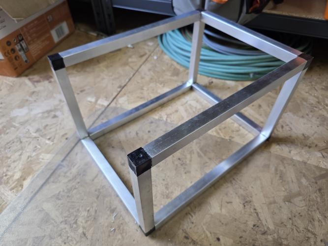

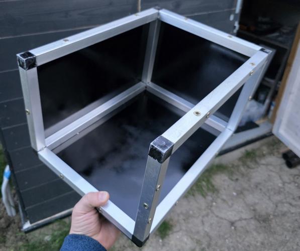

Per il telaio ho scelto dei tubolari in alluminio con i relativi innesti per formare una struttura leggera.
Per dare rinforzo alla struttura ho tagliato e rivettato tre pannelli metallici che resteranno fissi in quanto non ho necessità di rimuoverli per poter cambiare fusibili o maneggiare le connessioni. Per i pannelli che dovrò invece poter rimuovere ho messo dei rivetti filettati nei tubolari dove avvitare i vari pannelli.
Tutta la struttura è stata verniciata con un trasparente "plastico" che riduce di molto la conducibilità elettrica, provando con il tester non c'è continuità in alcun punto. Per dare poi un minimo di isolamento e mitigare gli effetti di un possibile thermal runaway i pannelli sono inoltre rivestiti di un materiale morbido ed ignifugo che si usa come tappeto di saldatura.

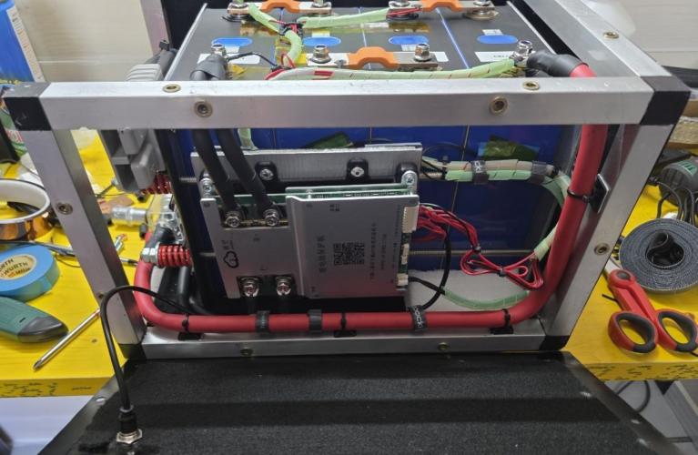

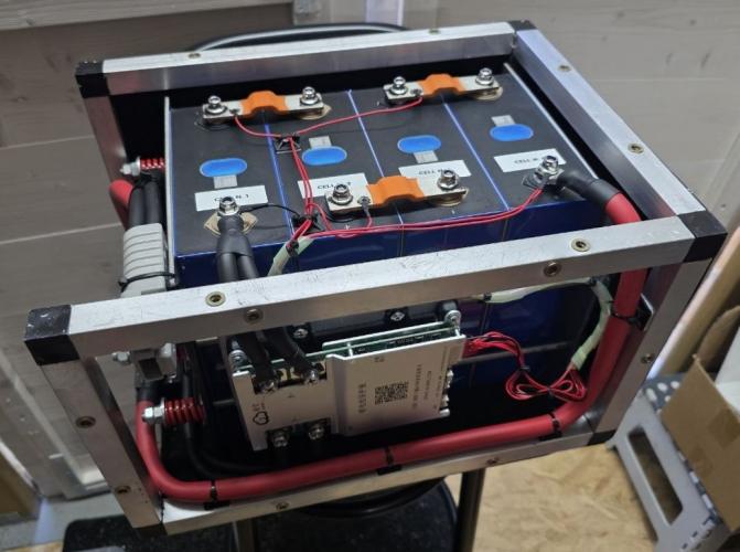

Ecco come si presenta con le celle al suo interno

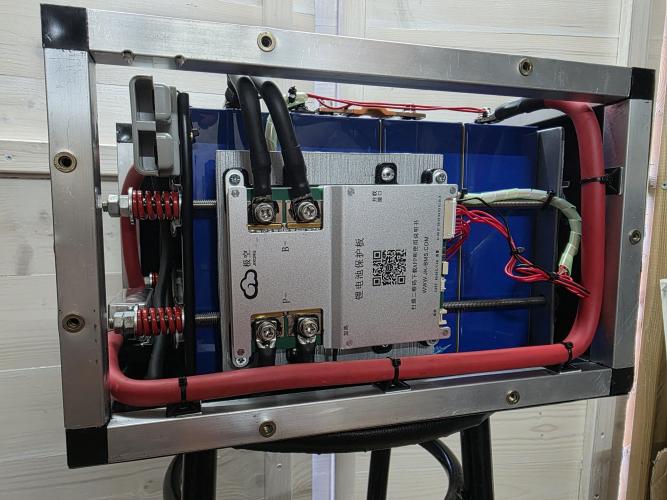

Il BMS è un JK 200A v19, montato su una guida scorrevole ancorata alle barre filettate della compressione con un supporto che lo tiene distanziato dal pannello al quale è avvitato per garantire che circoli aria anche nel lato posteriore.

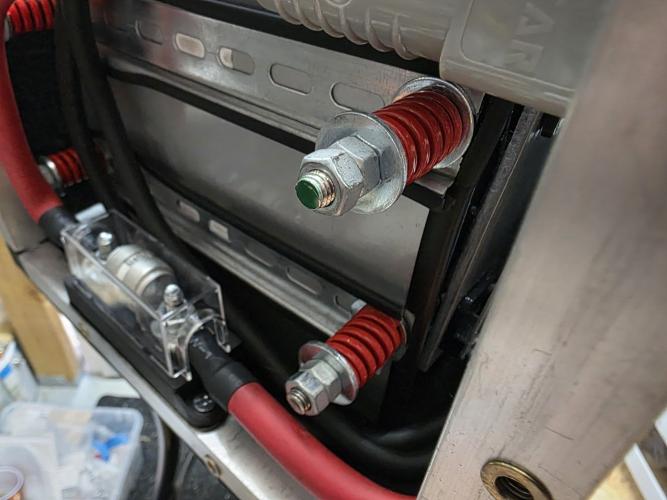

La compressione, non delle migliori a causa delle piastre un po' sottili, è affidata due barre M6 in acciaio per lato, due piastre da 3mm in acciaio, e 4 molle per una compressione dinamica.

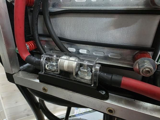

Come fusibile un T-Class da 250A su una linea da 50mm2 che termina su un connettore Anderson.

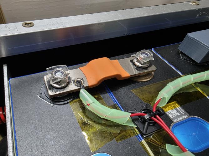

I busbar sono di tipo flessibile con filettatura M3 dedicata al collegamento dei cavi del BMS in modo da non sovrapporli con occhielli vari tra busbar e dado. Non sono il massimo perchè hanno l'asola e non il foro preciso, in futuro li sostituirò e mi attrezzerò per ri-creare la filettatura dedicata ai sensori (non ho mai fatto un filetto, perciò per ora mi andava bene così).

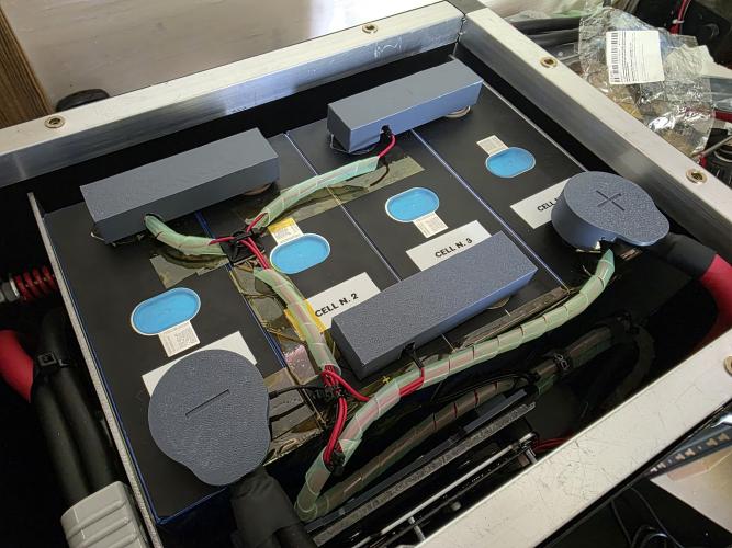

Il nero che vedete è una pasta per contatti MG Chemicals 847 consigliata da Il Tornitore, con la quale ho trattato ogni connessione, capicorda inclusi.
A protezione dei poli, ho stampato in 3D delle coperture in materiale ASA+ che resiste a più di 90 gradi prima di deformarsi.

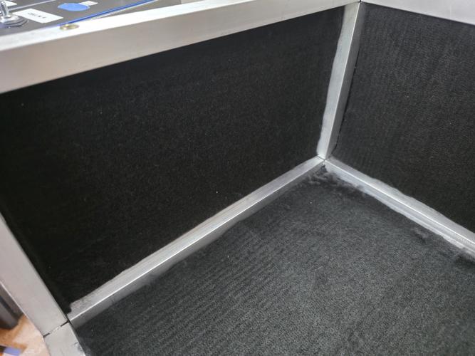

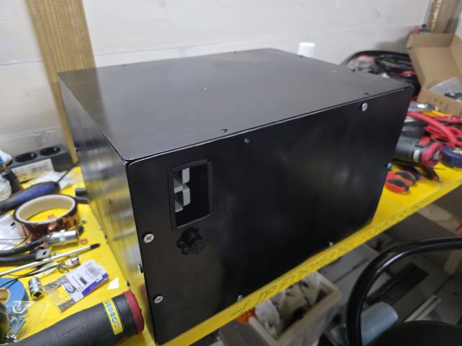

Ed ecco qui la batteria chiusa, brutta, lo ammetto, ma abbastanza compatta per quelle che sono le mie capacità. Le misure finali sono di 38cm di lunghezza, 29 di larghezza e 23,5 di altezza.
Nel pannello superiore, non volendo mettere la stoffa, ho messo 4 strati di nastro kepton resistente a 500 gradi. Prossimamente aggiungerò anche due Ferostik a protezione dei cablaggi nel caso qualcosa dovesse andare storto lato BMS. Non mi illudo sia ignifuga, però credo di aver fatto quanto possibile per dormire tranquillo.

Bravissimo Pierpaolo.
Questo si chiama "farsi la litio", non è da tutti.
Noto i cavi di qualità e la compressione con 4 molle di carico, ottimo.
Invidio i tuoi 23,5 cm di altezza, io sono riuscito a farla alta 26 ma con tiranti anche sopra e sotto le celle, ottima soprattutto la scelta di rialzare un po' il sedile dando priorità alla batteria.
OK il fusibile in Classe T da 250A, mi sembra sia con I.R.=10KA.
Filettare a 3mm richiede attenzione, il rischio di rompere il maschio è alto, ma per fortuna lavorerai sul rame che è più tenero del ferro, potresti rischiare meno tenendo in mano il busbar invece di metterlo in morsa, io ho fatto così per 8 fori da 4 mm su ferro spesso 3,5 mm, si ha più sensibilità nelle mani.
Ma... il pulsante di accensione del BMS?
L'hai pesata?

Complimenti per il lavoro che hai fatto e penso che fare dei filetti da 3 con tutto quello che hai fatto per la batteria e con le sospensioni sia "il manico della cavagna"...come si dice da noi!
Quando farai i filetti, foro da 2.5 e se hai timore di rompere il maschio usa quelli a 3 passaggi e, come dice M48, tieni il pezzo in mano.

Bravissimo Pierpaolo. Questo si chiama farsi la litio, non è da tutti. Noto i cavi di qualità e la compressione con 4 molle di carico, ottimo. Invidio i tuoi 23,5 cm di altezza, io sono riuscito a farla alta 26 ma con
tiranti anche sopra e sotto le celle, ottima soprattutto la scelta di rialzare un po' il sedile dando priorità alla batteria. OK il fusibile in Classe T da 250A, mi sembra sia con I.R.=10KA. Filettare a 3mm richiede attenzione, il rischio di rompere il maschio è alto, ma per fortuna lavorerai sul rame che è più tenero del ferro, potresti rischiare meno tenendo in mano il busbar invece di metterlo in morsa, io ho fatto così per 8 fori da 4 mm su ferro spesso 3,5 mm, si ha più sensibilità nelle mani. Ma... il pulsante di accensione del BMS? L'hai pesata?
Grazie mille Marco!
Per il pulsante del BMS è difficile da vedere ma sulla foto a batteria chiusa sotto l'anderson c'è uno spinotto al quale si collega il monitor da 4,3 pollici con relativo pulsante di accensione.
Stando la batteria sotto sedile il display ed il pulsante li posizionerò in qualche punto più facilmente raggiungibile. Idealmente finirà nel doppio fondo sotto dinette dove inserirò l'inverter.
Devo pesarla ancora ma non credo pesi molto di più delle singole celle. Scatola, piastre, barre, BMS e cavi non credo siano più di 5kg tutti assieme.

per aiutarlo ma il gavone è bello grande. La distanza con la BS sarà meno di un metro in linea d'aria una volta posizionati. @kunken, purtroppo il victron è bello massiccio, ma così mi son risparmiato il cablaggio del caricabatterie e di un relè di priorità.
Ma quello è un BMS JiKong, quindi ora ci dovrai raccontare che parametri hai impostato per gestire le tue LF280K.
Più avanti mi dedicherò ai settaggi, ora ho iniziato a sventrate il mezzo per posizionare il tutto ...
