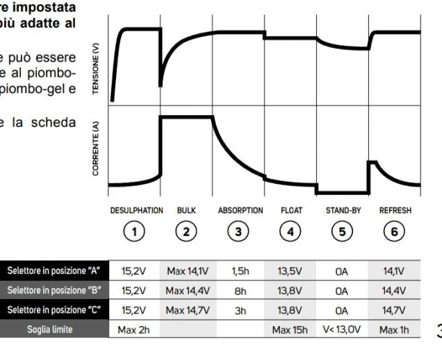

Inserito il 13/10/2023 alle: 18:45:05
In risposta al messaggio di ex camionaro del 13/10/2023 alle 18:25:55
ho montato il cbe 516 che chiederò se monto litio se può andare bene il regolatore è regolabile quindi credo ok resta il dcdc e il cavo da alternatore a cb.comunque per le mie esigenze se ci sta sotto il sedile una buona agm con più ah per me ok grazie
Ecco.. proprio quello che intendevo.
Il CBE 516 in posizione A è PERFETTISSIMO PER LIFEPO4.
Assorbimento 14.1  breve
Mantenimento 13.5.
È identico al programma litio victron.
Con la differenza che in victron l assorbimento è 14.2 e 2 ore.
lnunica cosa che non va bene è la desolfatazione a 15.2 che dice che "parte in Automatico se la batteria lo necessita".
Immagino che significa con batteria a tensione bassissima. Quindi con una lifepo4 non partirebbe mai. In ogni caso Andrebbe in protezione il BMS.
A parte questo il oorgramma A è Perfetto per lifepo4.
Se CBE ha fatto una versione lifepo4 sarà solo una mossa di marketing. Avrà luogo tolto la desolfatazione e basta.
PS: il CBE dice efficienza 86%.
I victron vanno da 93% il basico , a 94 e 95% i più costosi.
Modificato da Hunter85 il 13/10/2023 alle 18:45:52

Inserito il 13/10/2023 alle: 18:51:31
I CBE (tranne quello per solo litio) hanno tre profili, tutti e tre con la prima fase eventuale di desolfatazione a 15,2v per 2 ore, per cui poi le altre sono di bulk, assorbimento e mantenimento (mantenimento per massimo 15h) sono:
A - 14.1v / 1,5h / 13,5v max 15h
B - 14.4v / 8h / 13,8v max 15h
C - 14.7v / 1,5h / 13,8v max 15h
Finito il mantenimento, scendendo sotto i 13v fa un refresh alla tensione di carica per 1 ora per poi passare nuovamente al mantenimento e così via.
Di buono i CBE hanno il pulsante di accensione/spegnimento, per cui con un po' di attenzione si può pensare di usare il primo (A) alla bisogna se non si ha continua necessità di colonnina, ma è solo una mia idea.

15/06/2018 11024
Inserito il 13/10/2023 alle: 18:54:24
In risposta al messaggio di naldorm del 13/10/2023 alle 18:51:31
15h) sono: A - 14.1v / 1,5h / 13,5v max 15h B - 14.4v / 8h / 13,8v max 15h C - 14.7v / 1,5h / 13,8v max 15h Finito il mantenimento, scendendo sotto i 13v fa un refresh alla tensione di carica per 1 ora per poi passare nuovamente al mantenimento e così via. Di buono i CBE hanno il pulsante di accensione/spegnimento, per cui con un po' di attenzione si può pensare di usare il primo (A) alla bisogna se non si ha continua necessità di colonnina, ma è solo una mia idea. EDIT nel frattempo Hunter aveva già fatto tutto lui :-)
Come ho detto il programma A non è solo un arrangiamento..ma è perfetto per lifepo4.
se la desolfatazione non parte mai.
È praticamente il programma litio victron.
Aggiungo che NDS ha un programma litio con assorbimento a 14.6 e mantenimento a 13.7
Epever ha un programma litio con assorbimento a 14.4 e mantenimento a 13.8.
Quindi il programma A del CBE è molto meno aggressivo.
Inoltre termina pure il mantenimento in caso di rimessaggio. Quindi il meglio che si può per lifepo4.
Non solo..riparte solo sotto 13v, che per una lifepo4 significa essere quasi a terra.. quindi quello che molti vogliono.
(((Anche se mastervolt dice di tenere le lifepo4 in rimessaggio in mantenimento costante a 13.5)))
Edit: si ci siamo sovrapposti laugh.
