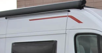

Strano, il mio è più vecchio e ce l'aveva già nel 2016, e anche i K2 che vedo in rete più nuovi ce l'hanno come il mio.
No trovo foto del mio, ma questo è un K2 e si può vedere in che posizione è.
Tra l'altro ha anche il Thule, io ho il Fiamma e i sostegni sono incollati, forse il Thule si attacca alla predisposizione originale, ma sicuramente non fanno buchi apposta.
Comunque, tenendo la fascia molto più vicino al bordo, penso che si possa fare passare l'alimentazione, come dice Carlo, senza che si noti troppo da fuori e senza fare buchi.

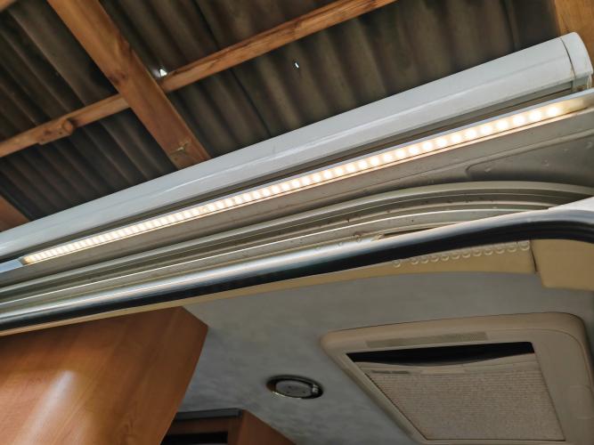

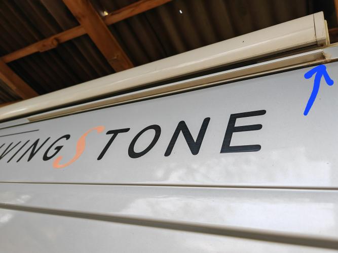

Io sul livingstone 5 ho fatto passare il cavetto sotto il battente dello sportello. Non devi tagliare o forare niente ed il cavetto non ostacola ne pregiudica la chiusura.

Infatti quella che si vede in foto è una striscia inserita nell'apposito contenitore stagno, che tagli della misura che ti è più comoda. Il cavetto che esce dal battente, poi, è fermato e mascherato da un velo di siicone dello stesso colore del mezzo. E la parte che esce dal battente stesso, sarà di poco più di un centimetro.
