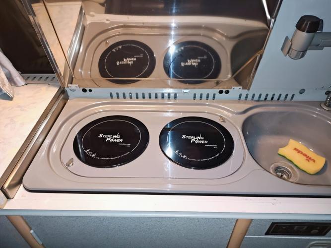

Subito sopra ci saranno saranno 2 piastre ad induzione che prenderanno il posto dei fuochi. Preferisco portare della ventilazione forzata sotto termostato per evitare alte temperature. Magari è un eccesso di sicurezza, ma meglio abbinare spendendo 50 euro per 2 ventole buone e un termostato piuttosto che ritrovarmi in Sardegna ad agosto con qualche difficoltà.
Direi che con la configurazione del CR85 (certo vantaggiosa come volume utile rispetto all'ingombro) può essere un po' più difficile realizzare un retrofrigo che comunichi con l'esterno tramite le due griglie e sigillato rispetto alla cellula. La ventolina del radiatore ha asse orizzontale e sta a filo del "mobile frigo" quindi se questo è troppo addossato alla parete del camper rimane "tamponata" e la sua portata si abbassa molto; per questo dovetti "estrarre" il frigo un paio di cm. Inoltre la ventolina soffia aria verso il centro del camper e l'aria calda tende ad accumularsi sopra, tra frigo e piano cottura. Da questo vano ("soprafrigo"? smiley) ti sarà forse necessario estrarre l'aria con la ventola aggiuntiva, dato che è un po' fuori dal flusso d'aria tra le due griglie.
Il mio scambia non con l'esterno ma con la cellula,  tramite una griglia superiore posta tra frigo e parete. Inoltre ho coibentato con una materassina isolante-riflettente  la superficie superiore ad "L" che si vede nella foto allegata ieri, per limitare il rientro di calore dal "soprafrigo" alla celletta surgelati che sta proprio sotto.

Condivido pienamente il frigo a compressore e il riscaldamento Combi diesel che ho anch'io e che non cambierei per nulla al mondo, ma per i fornelli mi sembra che passare all induziione crei piu problemi di quanti ne risolve.
Io uso il gas solo per i fornelli, con una bombolina Campingaz da 3kg messa a fine Giugno, ci ho fatto due mesi continuativi in Irlanda e poi parecchi altre uscite, diciamo almeno altri 10/15 giorni, e deve ancora finire. Tra l altro la bombola campingaz non necessiterebbe neppure di un apposito vano, a cio che mi risulta, anche se io la ho nel vando della 10Kg che ho parzializzato per avere piu stivaggio.

IMG_20251110_072736_451.jpgIMG-20250118-WA0005.jpgIMG-20250312-WA0014.jpgI fornelli a gas hanno il contro della fiamma. Che in un veicolo fatto di legno e stoffa non é proprio la cosa più sicura al mondo.
Passare completamente all'elettricità comporta un naturale upgrade anche sullamperraggio sopportato a 230V. Poter usare un phon ovunque, per la mia famiglia dove abbiamo i capelli lunghi in 4, non é di poco conto.

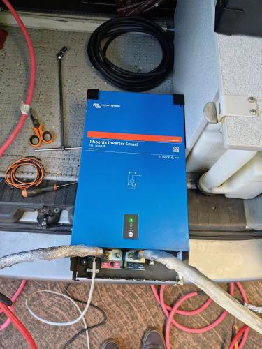

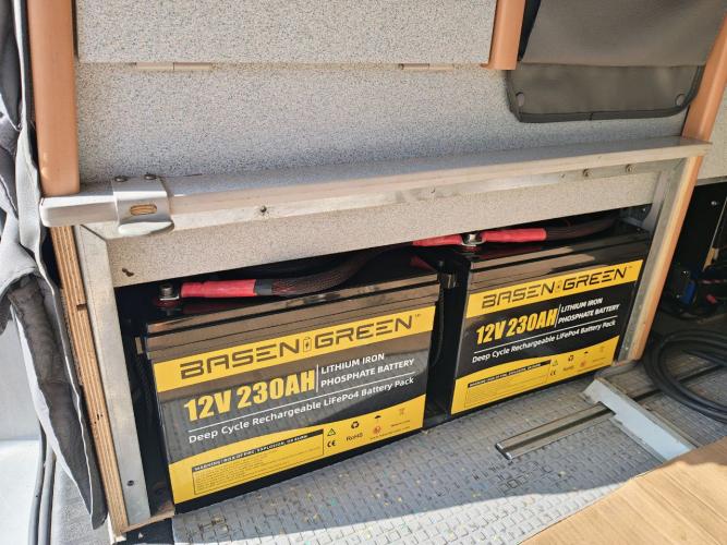

Io ho già un California nel quale sono passato totalmente a litio con 460ah di batterie e 3kw di inverter victron. Attualmente posso dire che un sistema del genere ha solo vantaggi
