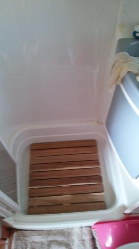

Se può servire, dico la mia. Sul piatto doccia ho inserito, un tappetino in gomma abbastanza morbida, dello spessore di circa 15mm opportunamente sagomato. L'ho comperato da Brico, lo vendevano come tappeto da inserire sotto le lavatrici. Sino ad adesso sono soddisfatto.
Ora che leggo 15mm di spessore... È diverso da quello che ho preso... Puoi mettere una foto o un link?
Potrebbe essere questo ? visto che parlava di antivibrazioni, certo che non è una gran bellezza.
Forse meglio questo , spessore 2 cm, su amazon ce ne sono di vari colori, anche legno, ma se ricordo bene sono lisci, forse più sdrucciolevoli quando è bagnato ...

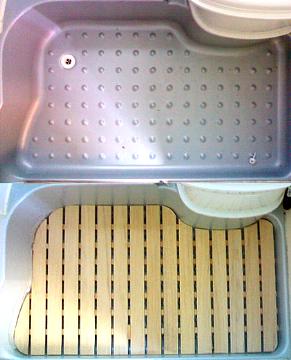

Sarà una mia impressione, ma la plastica del piatto doccia del mio Poessl la trovo più morbida e più elastica di quella che avevo sul precedente mansardato (sicuramente un'altro tipo di plastica), io mi tengo il coperchio
di legno, perché camminare sopra alla plastica (scarpe o pantofole che si abbia ai piedi) non mi fido tanto, mi pare più fragile ed un tappetino di gomma, proteggerebbe solo dalle righe e graffi. Il tappetino di gomma lo usavo sul camper precedente, perché in legno non avevo trovato nulla di sagomabile a sufficienza. Poi naturalmente il tappetino di gomma lo si può tenere comunque sotto il coperchio di legno per quando si usa la doccia.
Come si vede dalla foto, il nostro piatto doccia é a rilievo a "pallini"(non so come chiamarli) . Una pedana, poggerebbe solo su alcuni singoli pallini e ho paura che aumenterebbe ancora di piu la pressione per cm2 su quei pallini rispetto al piede con sotto la gommapiuma... Ci vorrebbe una pedana col negativo del rilievolaughlaugh

Come si vede dalla foto, il nostro piatto doccia é a rilievo a pallini(non so come chiamarli) . Una pedana, poggerebbe solo su alcuni singoli pallini e ho paura che aumenterebbe ancora di piu la pressione per cm2 su quei
pallini rispetto al piede con sotto la gommapiuma... Ci vorrebbe una pedana col negativo del rilievo Ah... Noi abbiamo bandito scarpe e ciabatte au tutto il camper si cammina solo coi calzini! esagerati? Forse ma voglio tutelare anche il linoleum di 30 anni che ancora é tutto su
Anch'io ho i "pallini", ma fortunatamente piu' rarefatti, per cui sono riuscito a mettere i listelli di fondo tra le varie file.
Il mio problema e' che il piatto doccia (non separato), ha un intelligente ed unico buco per lo scarico, cosi' se non si mette il camper con il muso un po' su, rimane la pozzanghera, che andava ovviamente asciugata per i futuri accessi anche non doccistici.
Cosi ho fatto una pedana che oltre ad evitare un carico di punta sul termoformato, mi assolve il compito di asciugare con calma.
Nella foto manca il buco per l'accesso al tappo che ho fatto in seguito sulla pedana.

Anch'io ho i pallini, ma fortunatamente piu' rarefatti, per cui sono riuscito a mettere i listelli di fondo tra le varie file. Il mio problema e' che il piatto doccia (non separato), ha un intelligente ed unico buco per lo
scarico, cosi' se non si mette il camper con il muso un po' su, rimane la pozzanghera, che andava ovviamente asciugata per i futuri accessi anche non doccistici. Cosi ho fatto una pedana che oltre ad evitare un carico di punta sul termoformato, mi assolve il compito di asciugare con calma. Nella foto manca il buco per l'accesso al tappo che ho fatto in seguito sulla pedana. Ciao, Renzo.

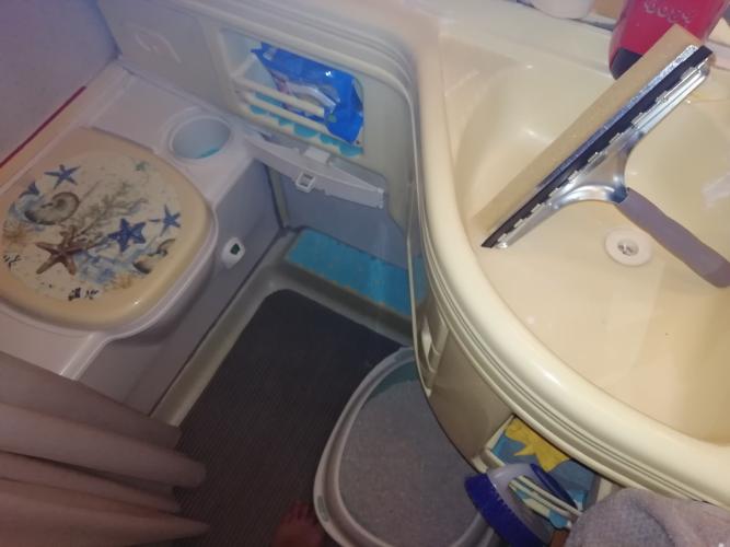

Grazie della spiegazione. Da me fortunatamente ci sono due scarichi agli angoli opposti, ma un po di baganto rimane comunque.
laugh
Ottima la. Soluzione di lavare le scarpe con le. Grige (se non sono dentro da 8 giorni e puzzano!)
A proposito di scarichi tu ne hai 2 opposti ottimo!
Il nostro stupidamente ne ha uno solo! (ma come si. Fa a non pensarci in progetto? angry​​​​​​)
Praticamente il 50% delle volte la pendenza (anche se minima) risulta opposta statisticamente .. E rimane acqua...
Praticare un altro foro di scarico e collegarlo alle grige é un lavoro enorme anche per me a cui piace smanettare wink
Dopo 11 mesi di rottura con spugnetta o spazzola per tirare acqua nello scarico, ho fatto un geniale investimento di 7 euro laughlaughIMG_20190416_205519.jpgcol lato-spugnoso ho sconfitto anche i pallini di rilievo antiscivolo smiley

Ottima la. Soluzione di lavare le scarpe con le. Grige (se non sono dentro da 8 giorni e puzzano!)   A proposito di scarichi tu ne hai 2 opposti ottimo!  Il nostro stupidamente ne ha uno solo! (ma come si. Fa a non pensarci
in progetto? ​​​​​​)  Praticamente il 50% delle volte la pendenza (anche se minima) risulta opposta statisticamente .. E rimane acqua...  Praticare un altro foro di scarico e collegarlo alle grige é un lavoro enorme anche per me a cui piace smanettare  Dopo 11 mesi di rottura con spugnetta o spazzola per tirare acqua nello scarico, ho fatto un geniale investimento di 7 euro col lato-spugnoso ho sconfitto anche i pallini di rilievo antiscivolo  Per quanto riguarda le. Scarpe, ormai (se non sono scarponi) in automatico appena sul gradino d ingresso, usiamo lo stesso sul tacco per lasciarle cadere a terraé diventato un tuttuno con l entrata in camper E siccome restano fuori (a parte in città per non attirare poliziotti e non fare proprio una. zingarata) un paio di volte la notte ha piovuto e ce le siamo giocate
Quello che facevo io, ma la spatola con spugna non l'avevo mai usata.
Credo che se tu metti un tappeto di plastica alto quasi 2 cm come quello che si e' discusso, potresti risolvere qualche problema.
Se riesci a fare il "fossato" lasciando un po' di nudo termoformato in giro al tappeto e che comunica anche con lo scarico, forse potrebbe essere un'idea funzionante, pero' non deve galleggiare altrimenti e' un casino.
