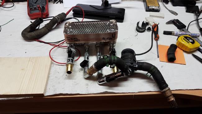

Salve a tutti, come da titolo la parola ha chi ha gia dato.
Avendo tempo per giocare e non litigare con il padrone di casawink, volevo aggiungere un pezzo in più al camper e cioè uno scambiatore collegato all'eberspacher per avere l'acqua sanitaria calda durante il funzionamento del motore in marcia o con il riscaldatore durante la sosta.
Ho già l'impianto che arriva nel  gavone dove c'è già un radiatore con tanto di ventola che soffia verso la cellula,
perciò non avrei problemi per i tubi che collegherei in parallelo allo scambiatore, ho dubbi sul giro che deve fare l'acqua, allego un disegno di quello che vorrei realizzare.

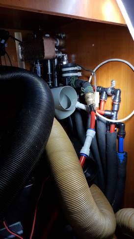

altre foto del mio impianto

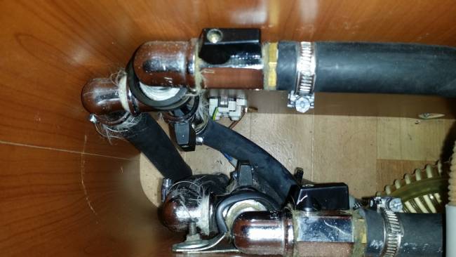

il tubo che si vede finisce in un tubo della Truma e scalda il serbatoio delle grige e arriva fino alla stufa tenendo la temperatura mite per non gelare il boiler
con questi rubinetti chiudo l'impianto in estate o lo parzializzo avanti e dietro
Chiedo un consiglio a chi ha gia fatto

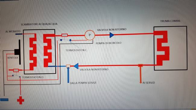

Salve a tutti, come da titolo la parola ha chi ha gia dato. Avendo tempo per giocare e non litigare con il padrone di casa, volevo aggiungere un pezzo in più al camper e cioè uno scambiatore collegato all'eberspacher per
avere l'acqua sanitaria calda durante il funzionamento del motore in marcia o con il riscaldatore durante la sosta. Ho già l'impianto che arriva nel  gavone dove c'è già un radiatore con tanto di ventola che soffia verso la cellula, perciò non avrei problemi per i tubi che collegherei in parallelo allo scambiatore, ho dubbi sul giro che deve fare l'acqua, allego un disegno di quello che vorrei realizzare. altre foto del mio impianto il tubo che si vede finisce in un tubo della Truma e scalda il serbatoio delle grige e arriva fino alla stufa tenendo la temperatura mite per non gelare il boiler con questi rubinetti chiudo l'impianto in estate o lo parzializzo avanti e dietro Chiedo un consiglio a chi ha gia fatto Franco
questo e il secondo schema per la realizzazione

Visto che inserendo una valvola di non ritorno ci sarà maggior difficoltà a svuotare l'impianto, io l'ho messa nel punto più alto e ho inserito anche un Jolly per aiutare il riempimento, ma soprattutto lo svuotamento, in caso di rischio gelo. Luca
Ciao Luca, prima domanda il jolly che è, penso sia uno spurgo, per quanto riguarda il problema gelo penso di montare l'apparecchio all'interno del vano dove c'è la stufa più in alto della stessa le due valvole servono per far gira l'acqua in un senso e non creare blocchi.
seconda domanda, io ho per le mani una pompa di ricircolo di un webasto secondo te per quel circuito cosi corto e un po troppo grande? puoi postare l'indirizzo di dove hai recuperato la tua?
Ho appena recuperato lo scambiatore e un po di raccordi, adesso mi manca un po di tubo in gomma per collegarmi all'impianto motore e quello da 12 per collegarlo alla truma, lunedi vado a caccia anche dei raccordi a innesto rapido

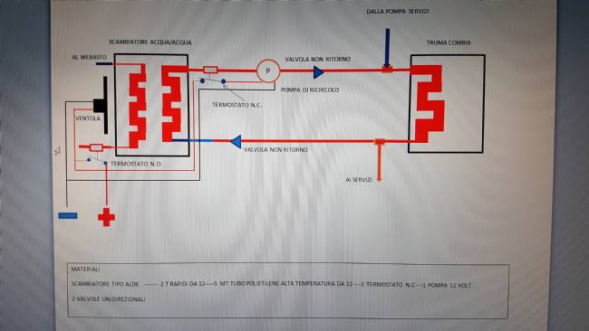

per far gira l'acqua in un senso e non creare blocchi. seconda domanda, io ho per le mani una pompa di ricircolo di un webasto secondo te per quel circuito cosi corto e un po troppo grande? puoi postare l'indirizzo di dove hai recuperato la tua? Ho appena recuperato lo scambiatore e un po di raccordi, adesso mi manca un po di tubo in gomma per collegarmi all'impianto motore e quello da 12 per collegarlo alla truma, lunedi vado a caccia anche dei raccordi a innesto rapido Franco
Luca, riguardando il disegno ho visto che vicino al T dell'acqua fredda ho dimenticato di disegnare la valvola di scarico della truma perciò montandolo più in alto e  aprendo la valvola si svuota da solo, almeno sperosmiley

L'ho comprato su Ebay DC 12V 24V 800 L/H Pompa d'acqua Elettrica Solare Brushless Motore Acqua Calda.
Doveva arrivare il 30 gennaio, ma non è ancora arrivata.......Andrebbe bene anche una da acquario come portata, ma forse non regge la temperatura.  La tua andrà benissimo....
Per quanto riguarda il tuo schema, è sufficiente una sola valvola di non ritorno che io metterei nel punto più alto dell'impianto, per il problema dello svuotamento,Partendo dal T della calda ho messo la valvola di non ritorno (quindi nel senso di circolazione dell'acqua ) poi ho messo il Jolly(più in alto in assoluto), poi la pompa, poi lo scambiatore e poi il T sulla freddaI.  Ho messo solo il termostato sul circuito del riscaldamento, ma non avendo il WEbasto, non ha senso nel mio caso fermare la pompa per raggiunta temperatura.
Mi raccomando fai la prova di svuotamento verificando che lo scambiatore resti all'asciutto (rompere lo scambiatore sarebbe un peccato) Il Jolly fa uscire l'aria quando si riempe l'impianto, ma soprattutto fa entrare aria favorendo lo svuotamento dell'impianto quando si apre la valvola di scarico.
Io ho usato uno scambiatore usato di una vecchia caldaia.Fra alcuni giorni perdo la pazienza e compro la pompa da un'altra parte baste che arrivi in fretta....
Lo scambiatore l'ho montato in serie, forse anche nel tuo caso può valer la pena di installarlo in serie al riscaldatore ad aria, soprattutto se metti il termostato di  raggiunta temperatura. Montandolo in parallello potresti avere l'effetto collaterale di una riduzione di efficacia del riscadamento ad aria dovuta al dimezzamento della portata. Montandolo in serie se metti prima lo scambiatore dell'aria poi quello dell'acqua non ti cambia nulla.

L'ho comprato su Ebay DC 12V 24V 800 L/H Pompa d'acqua Elettrica Solare Brushless Motore Acqua Calda.  Doveva arrivare il 30 gennaio, ma non è ancora arrivata.......Andrebbe bene anche una da acquario come portata, ma
forse non regge la temperatura.  La tua andrà benissimo.... Per quanto riguarda il tuo schema, è sufficiente una sola valvola di non ritorno che io metterei nel punto più alto dell'impianto, per il problema dello svuotamento,Partendo dal T della calda ho messo la valvola di non ritorno (quindi nel senso di circolazione dell'acqua ) poi ho messo il Jolly(più in alto in assoluto), poi la pompa, poi lo scambiatore e poi il T sulla freddaI.  Ho messo solo il termostato sul circuito del riscaldamento, ma non avendo il WEbasto, non ha senso nel mio caso fermare la pompa per raggiunta temperatura. Mi raccomando fai la prova di svuotamento verificando che lo scambiatore resti all'asciutto (rompere lo scambiatore sarebbe un peccato) Il Jolly fa uscire l'aria quando si riempe l'impianto, ma soprattutto fa entrare aria favorendo lo svuotamento dell'impianto quando si apre la valvola di scarico. Io ho usato uno scambiatore usato di una vecchia caldaia.Fra alcuni giorni perdo la pazienza e compro la pompa da un'altra parte baste che arrivi in fretta.... Lo scambiatore l'ho montato in serie, forse anche nel tuo caso può valer la pena di installarlo in serie al riscaldatore ad aria, soprattutto se metti il termostato di  raggiunta temperatura. Montandolo in parallello potresti avere l'effetto collaterale di una riduzione di efficacia del riscadamento ad aria dovuta al dimezzamento della portata. Montandolo in serie se metti prima lo scambiatore dell'aria poi quello dell'acqua non ti cambia nulla. Ciao Buonanotte. Luca
Ciao Luca, ciao Enzo, fuori OT x Enzo avevo recuperato un altro web tt da 5kw ma era fasullo perciò per ora resta il D3 chiuso OT,
all'ora vi posto la foto del prodotto assemblato
Luca per motivi di spazio devo montarlo in orizzontale e lo monto nel vano della truma perché ho li tutto vicino, pensavo di montarlo in parallelo al riscaldatore del gavone e con i rubinetti che vedi in caso di sfiga lo chiudo senza intaccare il riscaldamento, idem con rubinettini chiudo la parte sanitaria in caso di perdite, sul tubo che va verso pompa in alto ho messo un sfiato tipo radiatori dei riscaldamenti di casa in modo che quando va svuotato apro e si svuota in direzione della elasy.
La ventola che si vede nel disegno e un pensiero che mi e venuto per sfruttare il calore dello scambiatore nel momento che l'acqua ha raggiunto la temperatura e a pompa ferma utilizzare lo scambiatore come riscaldamento indirizzando l'aria fuori dal vano tramite la presa della Truma.
Enzo anche il tuo impianto non è male, solo che guardando uno schizzo fatto non sono molto convinto che lo scambiatore riesca a fornire acqua calda senza prima averne accumulata un po', non so se mi sono spiegato, nel senso che con il sistema in parallelo e con pompa durante la marcia o con il web. acceso io mi trovo gia l'acqua calda, senza pompa e in serie non avrei la disponibilità immediata e prima di averla caalda c'è da aspettare.
Comunque passare dal parallelo al serie non ci vuole molto

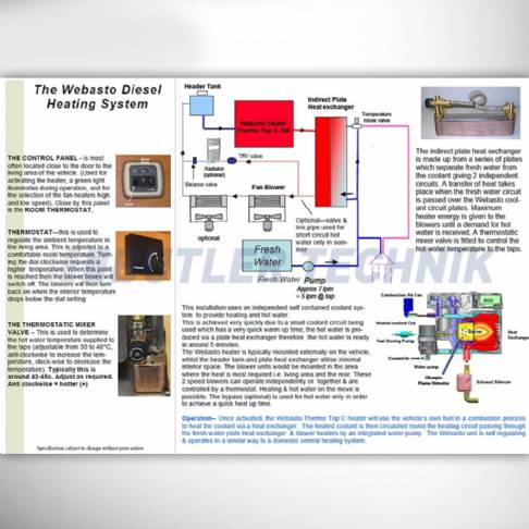

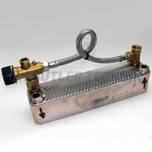

Ne abbiamo parlato diverse volte con l'amico Enzo discutendo sulla realizzazione e il posizionamento.
Vi posto delle immagini che ho trovato in un sito inglese di ricambi e accessori per webasto & affini.
Quindi i pezzi già esistono, assemblati e funzionanti.
Spero che la cosa possa essere di aiuto.
Adamo

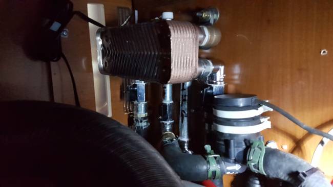

Ciao Luca, io oggi ho finito il tutto ecco una foto
mi mancano due particolari veloci veloci che faro domani comunque l'ho testato per una mezzora per verificare perdite, mi ha fatto dannare il jolly e smontarlo senza togliere tutto azz.azz., pur non avendo l'acqua del eberspacher caldissima dall'altra parte la temperatura non era male.
lo proverò anche con il motore acceso per vedere le differenze, domani mentre finisco riaccendo l'ebrs. e vediamo

Ciao Cosimo, non voglio entrare in polemica, le prove che ho fatto erano per provare le tenute dei tubi a freddo e a caldo, partendo da freddo dopo una mezzora forse di più, il tempo più o meno della truma, avevo l'acqua che fumava dal rubinetto e stando a termostato che ha spento la pompetta erano 60°.
Ho spento il tutto e ho lasciato l'impianto in pressione per verificare perdite.
Lasciando girare l'acqua usciva ben calda e penso facendo girare la pompetta e il riscaldatore acceso oppure alzando un po la temperatura con il termostato una doccia la si possa fare ne più ne meno che con la truma, comunque la doccia non l'ho fatta dovevo ancora lavorare

Ciao Prima di uccidere la pompa spurga beeeeene l'impianto anch'io ho tribulato un po' sia con la parte del webasto e  ho allagato un po il camper,angryangrydifatti oggi durante le pulizie ho trovato in acqua dall'altra parte del camper, pendeva, anche dalla parte sanitaria c'è voluto un po' a spurgare.
Mi permetto un suggerimento, i tubetti rossi e blu se li stacchi per giunte varie cambiali dopo un po d'uso prendono la forma dell'oring del jon guest, i mie trafilavano e anche li acqua in giro, adesso ho finito, durante le pulizie ho lasciato tutto acceso e in pressione e sorprese no ne ho avute, domani torno la e attacco con i freni e riaccendo l'eberspacher e testo ancora.
Oltre al termostato ho messo un'interruttore per spegnere la pompa del tutto, e in più un altro interruttore per bypassare il termostato ambiente.
