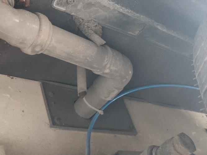

Buongiorno a tutti, oggi mi sono accorto di una perdita da sotto il camper, poche gocce,
il camper è un Laika ecovip h730
In prossimità del trauma trumatic c ,
secondo voi il boiler può fare condensa ?
Il tubo da dove perde sembra un tubo di scarico, il tubo è quello più lungo
E la cosa strana è che comunque la pompa non parte come succede con un'eventuale perdita.
Grazie a tutti attendo risposta.

Valvola di sfiato della stufa da cambiare

uno di quei due tubicini è trasparente , se specifichi quale dei due gocciola otterrai risposte mirate

Ha scritto quello più lungo, dovrebbero essere lo scarico sovrapressione della truma, che valvola di scarico è montata?
Se sei al limite di pressione magari capita scendendo dalla montagna.
