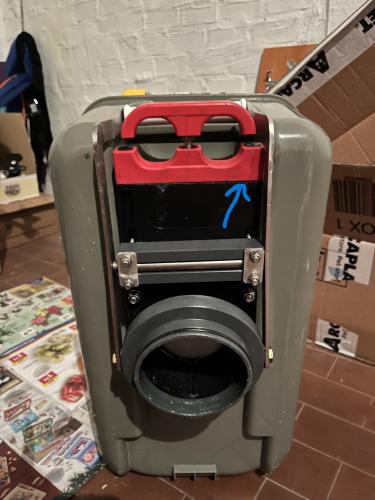

Buongiorno a tutti,
cerco un consiglio per un'eventuale riparazione o sostituzione. Sul mio camper ho la cassetta WC Thetford C200 con kit speedy. Ultimamente la cassetta ha iniziato a perdere dal kit speedy nella zona di congiunzione tra la parte nera e quella rossa come indicato dalla freccia nell'immagine.
Qualcuno ha avuto esperienze con questo tipo di problema?
Si può risolvere siliconando qualcosa o in qualche altro modo?

Buongiorno a tutti, cerco un consiglio per un'eventuale riparazione o sostituzione. Sul mio camper ho la cassetta WC Thetford C200 con kit speedy. Ultimamente la cassetta ha iniziato a perdere dal kit speedy nella zona
di congiunzione tra la parte nera e quella rossa come indicato dalla freccia nell'immagine. Qualcuno ha avuto esperienze con questo tipo di problema? Si può risolvere siliconando qualcosa o in qualche altro modo?
È da lì che la vedi uscire ma non credo perda in quel punto, perde dal buco centrale che è stato fatto per montare il kit.
In pratica devi smontare la piastra e controllare la guarnizione tonda, non ricordo bene perché ne montai uno più di vent'anni fa.
Ciao Giò
PS a meno che non sia caduta e si sia crepata in quel punto.

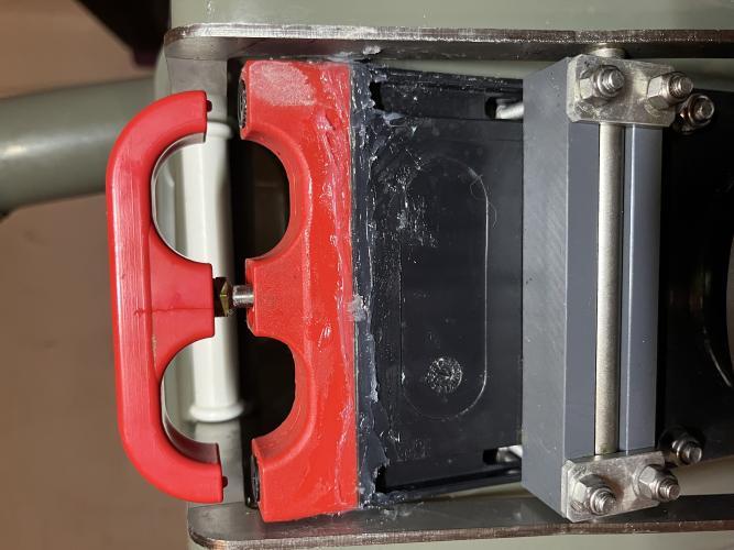

IMG_2127.jpegPer chi fosse interessato la perdita era proprio nella giunzione tra le plastica rossa e nera. Siliconato abbondantemente e problema risolto.
Grazie.

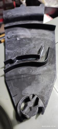

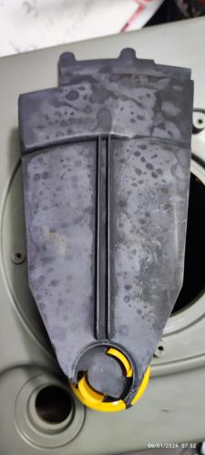

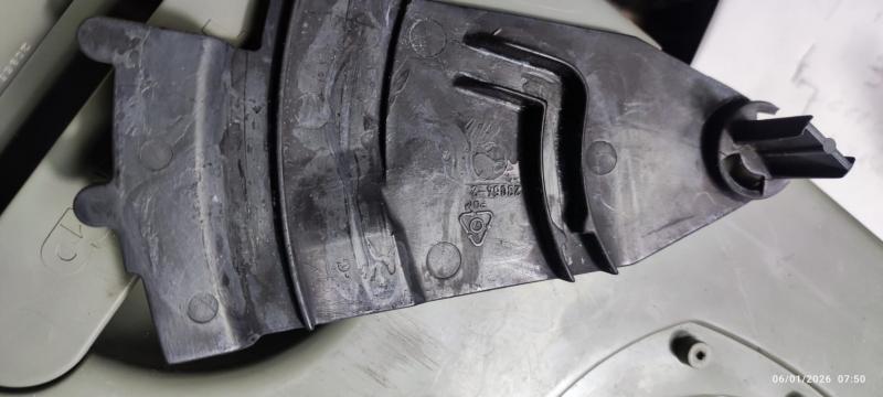

c%20200.JPGc%20200_.JPGc200-.JPGSalve ragazzi, mi si è rotto questo pezzo all'interno della cassetta C 200e CSM e C-L mi hanno risposto che i signori Thetford non forniscono questo ricambio, vi risulta?
Prova a sentire Italiacampersud e fatti passare l'addetto alle vendite degli accessori, si chiama Carmine. Sicuramente ti chiederanno una foto del pezzo da mandare tramite wattsapp
