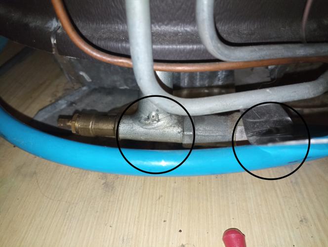

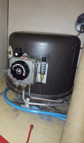

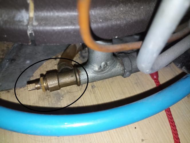

Ho un camper Arca Freccia 360 con un boiler (credo sia un Jolly Ati) di cui allego una foto.

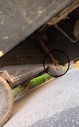

Ho notato che la pompa si metteva in azione ogni 5 minuti circa pur non usando acqua. Ho cercato perdite interne senza trovarne. Poi mi sono accorto che da due tubi posizionati sotto il camper in corrispondenza del boiler usciva dell'acqua. Credo di aver capito che questi due tubi arrivano proprio dal boiler e credo di averli individuati.
Allego foto del boiler, dei due tubi che perdono e della posizione da dove credo partano.
Prima di smontare tutto vorrei sapere se, secondo voi, i tubi partono da dove credo io, a che servono e quale può essere la causa della perdita.
Nelle foto ho cerchiato i tubi ed il punto da dove credo che partano.
Vi ringrazio per qualsiasi consiglio vogliate darmi.

No, non perde da un tubo o raccordo sul boiler. L'acqua esce proprio dal tubo sotto il camper. Ho provato a smontare il pezzo cerchiato in questa foto ed esce acqua di lì, che poi esce da sotto. Ma non so quei tubi a cosa servono. Forse una sicurezza in caso di alta temperatura, troppa pressione, non lo so. Questo sarebbe interessante capire.
Per essere precisi. A pompa staccata non esce acqua, appena attacco la pompa comincia ad uscire acqua, non copiosamente ma esce. Il boiler funziona e manda acqua calda.
Credo che la chiave sia sapere se, come credo, c'è una valvola a monte di quei tubi e quando e perchè si apre.

Sembra un vecchio rubinetto, teoricamente si potrebbe aprire e cambiare le guarnizioni, ma.forse meglio cambiarlo con uno a sfera
serve per svuotare il boiler in inverno

Quel tubo che indichi serve a scaricare l'acqua del boiler all'esterno, di solito sotto il camper, per evitare che  la caldaia durante la stagione fredda si rompa causa ghiaccio. Se ti gocciola vuol dire che la valvola in ottone non si chiude bene è da sostituire. Dietro il secondo cerchio in figura dovrebbe esserci la valvola di sicurezza pure essa con scarico esterno quindi se pure essa perde è anchessa da sostituire.

Si tratta di un classico rubinetto di scarico maschio da 3/8 , prima di sostituirlo aprilo tutto ma prima di aprirlo svita leggermente il dado esagonale del premistoppa , scaricato il boiler riavvita il dado del premistoppa ma non avvitarlo troppo altrimenti la chiusura/apertura diventa troppo dura , accendi la pompa e scarica l'aria del boiler da qualsiasi rubinetto lato calda , con boiler in pressione se il rubinetto perde ancora allora è meglio sostituirlo , costa pochi euro e lo trovi in qualsiasi negozio di termoidraulica , per aprire/chiudere il rubinetto usa una chiave fissa e dovrebbe andare bene una chiave da 6 mm , la morbidezza/durezza e tenuta della chiusura/apertura dipende tutto da quanto stringi il dado esagonale del premistoppa , quella che si intravede dall'altro lato è una valvola di sicurezza/uniflusso da 3/8 per boiler , se non perde lasciala stare
Quello è un boiler ATI di prima generazione con classica valvola gas meccanica , è tutto in ferro con pareti sottili quindi quando sviti/avviti qualcosa avvitata sul boiler intervieni con attenzione e precauzione

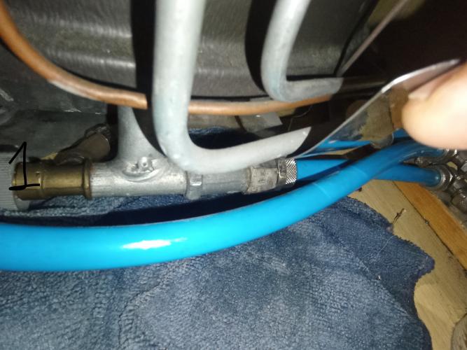

Eccomi, sono tornato a casa ed ho fatto un po' di prove seguendo i vostri consigli. IMG_20231215_161557.jpg
Ho messo un rubinetto (1) sulla parte a sx, l'ho stretto bene e non perde più da quel lato.

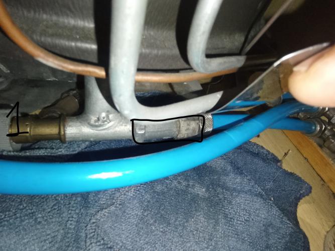

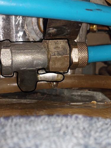

Perde però dall'altro lato. Quello è il lato da cui arriva l'acqua al boiler. A questo punto non mi resta, direi, che svitare la parte cerchiata. La difficoltà è che ci vuole una chiave in pollici probabilmente. La 20 è piccola, la 22 è grande, cercherò una 21 o una pinza a scatto. Qualche consiglio per svitarla (perchè credo che sarà piuttosto ben accoppiata), a parte non lesinare lo Svitol? IMG_20231215_161557(1).jpg
Il pezzo che devo smontare è quello cerchiato anche nella seconda foto. E' un unico pezzo. E' di lì che perde.

Quiella che devi sostituire sulla DX lato ingresso acqua è la valvola di sicurezza uniflusso da 3/8 per boiler , prima di svitarla ti consigio di scaldarla facendola diventare quasi rovente e la sviterai facilmente , ovviamente prima di scaldarla scollega il tubo acqua e suo raccordo poi procurati una nuova valvola di sicurezza da 3/8 (trè ottavi) con taratura di apertura di circa 4 bar , faticherai a trovarla perchè solitamente le vendono con taratura di 6-7 bar per boiler di casa , se non la trovi fatti risentire e ti spiego come adattare un'altra tipologia di valvola di sicurezza con taratura di 3,5 bar

Ok, finalmente, approfittando delle feste, ho avuto un po' di tempo per fare i lavori :-).Ho cambiato la valvola di sicurezza, alla fine è venuta via svitandosi con relativa facilità e senza bisogno di interventi ulteriori. Ho rimontato tutto ed ora il boiler non perde più.
