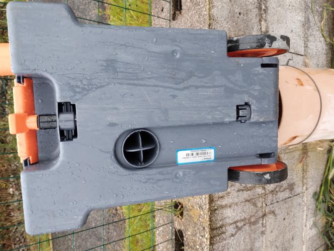

Buongiorno,
oggi con la cassetta di scarico, particolarmente piena, ho avuto una copiosa perdita dalla parte inferiore da un quella specie di valvola( cercherò di mettere una foto) la perdita c'era solo mentre la trasportano in verticale con le rotelle, se la posizionano in orizzontale no.
Cosa può essere, e riparabile ?

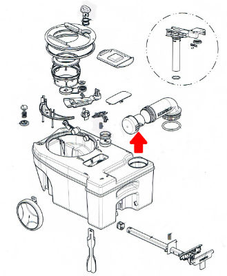

Praticamente da quel foro rotondo con quelle linguette ad X
Volante 21
21/03/2009 29458
Inserito il 01/05/2024 alle: 20:05:45
era troppo piena quello è lo sfiato dei "profumi"
​​​​​​sviotala prima e non avrai più travasi del liquido

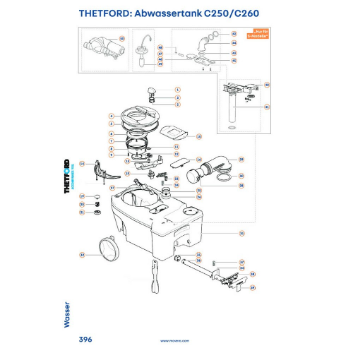

Sulla 250 , dopo aver aperto la parte rotante
si può entrare con una mano e "pulire"
(anche sollevando il coperchietto rettangolare )
la guarnizione che con la molla sigilla la tenuta
della valvola di sfiato.
Anche quella del bottone si può pulire.

se è come nella C400, e penso proprio di si, per accedere alla valvola dello sfiato, si stacca un coperchietto rettangolare inserito nella parte superiore della cassetta, sulla verticale dello sfiato. Li si dovrebbe trovare la valvola e la molla, per controllare e sistemare. Io non ci ho mai messo mano ma lo ho visto su parecchi tutorial.

Penso di aver risolto, ho aperto la cassetta, dal tappo superiore, con l'occasione bella pulita, disinfettante pulita tutte le guarnizioni, lo sfiato interno, è una specie di sifone rigido, un unico pezzo della cassetta, alla punta ha una specie di spugnetta è sotto questa una guarnizione che si era leggermente spostata, ripulita rimessa in sede ed ora funziona, pulita anche la molla interna allo sfiato, ma solo spruzzando viacal dall'Esterno, nel caso riprendesse a non funzionare farò  nuovo intervento, comunque Il liquido perderebbe solo in posizione verticale, quindi trasportando la cassetta orizzontalmente, il problema si  supera.
