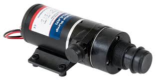

L'ho smontato e da quanto vedo la tenuta è affidata alla girante stessa, stringendo i 4 bulloni la tenuta aumenta ma aumenta anche l'attrito, se stringo troppo il motore non riesce a farla girare. Se allento quello che basta per farla girare ho al perdita, copiosa.
Ma..è normale? Esiste una soluzione? Sono in vicino a Goteborg ovviamente nel ponte del mid summer holiday e il maceratore l'ho modificato pesantemente per i miei scopi (ho incollato un attacco rapido da giardinaggio in uscita e tagliato la parte non filettata in entrata), lavori che in strada non posso fare agevolmente..quindi sarebbe meglio ripristinare questo.
E' una copia identica di questo osculati, che ovviamente sconsiglio vivamente.
Quale compro al mio ritorno? Di questo tipo non mi fiderà mai più.

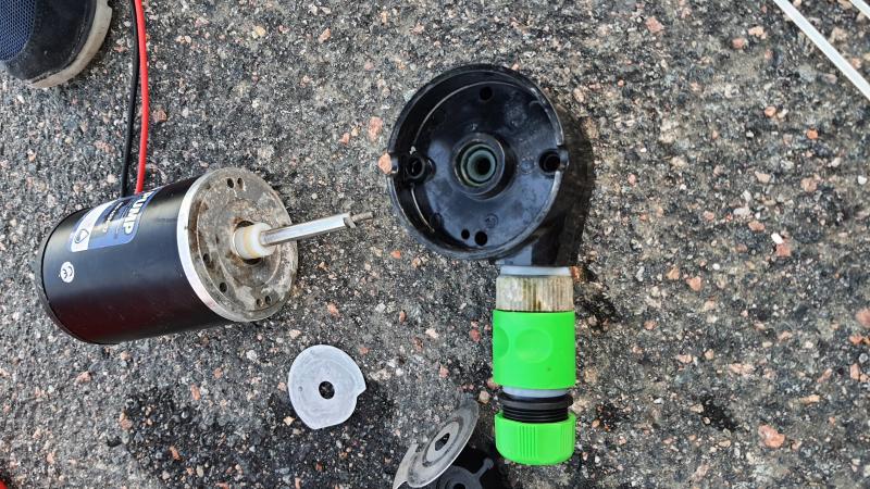

Per i posteri posto la soluzione al problema, che deduco è potenzialmente su tutti i maceratori che avete installato.
Nella foto vedete sul'albero del motore le 7 rondelle da1.5mm in nylon che ho dovuto mettere per impedire alla tenuta sul corpo pompa di venire fuori verso il motore (parte nera in basso).
La perdita avviene quanto essa viene fuori e di default nulla le impedisce di farlo se non il suo attrito, che inevitabilmente verrà a amncare perchè alvora con cose grasse e subisce costantemente una coppia dall'albero.
Ci sono due diametri nel corpo pompa e all'apparenza il primo è talmente largo che non viene da pensare di infilarla più giù. Ieri notte ho pensato fosse una tenuta sul cuscinetto del motore, oggi con luce e calma ho capito.
Dopo un pochino (nel mio caso una 20ina di utilizzi da 5-10min) la pressione interna la fa uscire.
Secondo me i cinesi ci boicottano, è veramente una fesseria farla funzionare bene, ringrazio Dio che avevo le rondelle in nylon (sono quelle per gli anelli inox scorrevoli del garage).
Vi consiglio caldamente (CALDAMENTE) di smontare i vostri e sincerarvi di non avere questa bomba ad orologeria in bagno perchè quanto perde..PERDE, non è una goccia è un rivolo di roba gia triturata.

In risposta al messaggio di Frank Blue del 24/06/2024 alle 00:59:10
Per i posteri posto la soluzione al problema, che deduco è potenzialmente su tutti i maceratori che avete installato. Nella foto vedete sul'albero del motore le 7 rondelle da1.5mm in nylon che ho dovuto mettere per impedire
alla tenuta sul corpo pompa di venire fuori verso il motore (parte nera in basso). La perdita avviene quanto essa viene fuori e di default nulla le impedisce di farlo se non il suo attrito, che inevitabilmente verrà a amncare perchè alvora con cose grasse e subisce costantemente una coppia dall'albero. Ci sono due diametri nel corpo pompa e all'apparenza il primo è talmente largo che non viene da pensare di infilarla più giù. Ieri notte ho pensato fosse una tenuta sul cuscinetto del motore, oggi con luce e calma ho capito. Dopo un pochino (nel mio caso una 20ina di utilizzi da 5-10min) la pressione interna la fa uscire. Secondo me i cinesi ci boicottano, è veramente una fesseria farla funzionare bene, ringrazio Dio che avevo le rondelle in nylon (sono quelle per gli anelli inox scorrevoli del garage). Vi consiglio caldamente (CALDAMENTE) di smontare i vostri e sincerarvi di non avere questa bomba ad orologeria in bagno perchè quanto perde..PERDE, non è una goccia è un rivolo di roba gia triturata.
non ho capito: la perdita dove la trovavi?
da me il maceratore è installato subito accanto alla ghigliottina di scarico del nautico, se perdesse credo che potrebbe perdere solo lì e non dentro al mezzo
