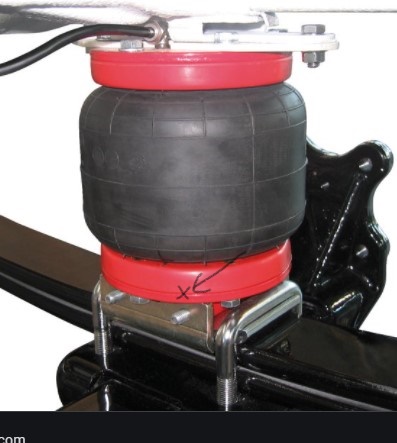

Ciao equipaggi. Ho i soffietti AL-KO in un ducato 2.8 che perde. Mi dura si e no 2/3 ore e poi da 3 bar me lo ritrovo a 0,5bar. Ho individuato la perdita che è tra una piastra e l'altra, c'è per caso, una guarnizione li?. Premetto che ho una buona manualità, ma i soffietti non li ho mai smontati. La perdita è nella crocetta in foto. Cosa mi consigliate?

Non hai capito. Quelle piastre sono in metallo e la perdita è dove stà la crocetta. Sono due piastre incollate tra loro, e la perdita stà li laugh
Foro sul metallo ? Saldatura

hai provato a stringere i 6/8 bulloni che uniscono le 2 flange ? , tra le due flange di mezzo dovrebbe esserci il bordo tenuta del soffietto

Onor del vero, di bulloni ne ha solo due (probabilmente altri due sono nascosti dalla staffa). uno era un pelino "molle" e l'ho stretto a dovere, l'altro era stretto benone. Comunque ho tolto la ruota e controllato meglio con acqua e sapone... cavolo, ha varie perdite tutto intorno ma sempre nella giuntura delle flange sottostanti. Penso che dovrò smontarlo e pulirlo per bene. Presumo che ci sarà anche una guarnizione e sarà sicuramente da cambiare.
Per non fare tutto stò ambaradan di casino, avevo pensato di comprare un compressorino piccolino (magari quelli per aerografia che raggiungono i 4 bar) e regolarlo per funzionare in un range di 2bar-3bar ma in automatico come un normale compressore da officina.
Oppure ancora...usare il riparagomme in bomboletta. In tal caso agirei direttamente nell'entrata dell'aria sopra il soffietto (diversamente mi intaserebbe il tubo di mandata). Ma anche così dovrei smontare almeno in parte per potervi accedere.
Che ne pensate?

ciao luto58,
prima di intraprendere inutili strade sull'eventuale soluzione del problema perdita, ti consiglio di verificare lo stato generale delle sospensioni, come immagino avrai visto dai link pubblicati, mi sono passate per le mani delle Alko con qualche anno di età e il pensiero di tentare la riparazione nemmeno mi ha sfiorato.
Avevo cercato info in merito alla sostituzione della sola gomma, ma come ricambio costava un botto.
Se le alko seno vecchie non vale a pena cambiarne dei pezzi, ma cambia tutto e buonanotte. Spenderai giusto il prezzo delle alko se lo farai tu.
Non inserirei la schiuma per alcuni motivi
- collegare la bomboletta alla Alko non è poi così immediato
- quanta ne farai entrare? poca, tanta? impossibile pensare al giusto quantitativo
- le alko non sono uno pneumatico, il quale facendolo rotolare per via della forza centrifuga distribuisce bene bene la schiuma
- se venisse introdotta molta schiuma, certamente andrebbe a ridurre il volume d'aria con scompensi sospensivi che eviterei.
Se fosse una perdita da un raccordo è un conto, ma in quella posiazione sarebbe un continuo patema durante il viaggio, almeno per me.
Considera che essendo già state montate, lo loro sostituzione si limita alla semplice sostituzione dei soffietti, non della stesura dei tubi ecc. ecc.
poi vedi tu.
se hai bisogno chiedi pure.
