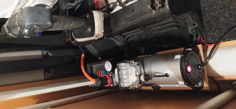

Si, hai proprio ragione. Ci ho riflettuto e conoscendo bene quel materiale non credo sia la soluzione migliore (mi riferisco alle bombolette riparagomme). Dal momento che la perdita è nella giuntura delle flange inferiori significa che il soffietto è a posto e si può sistemare in qualche modo (magari una bella guarnizione). Intanto ho trovato il sistema per andare avanti per 6-7 mesi, fino a quando sarò finanziariamente in grado di sistemarlo. Ho un compressore per aerografo da 4 bar al quale posso regolare il pressostato sia in stop che in riavvio (mi serve da 2 bar a 2,8 bar) e lo lascio sempre collegato e attivo, ovviamente solo quando accendo il camper. Ne deriva che gonfia il soffietto fino a 2,8 bar e si ferma, poi sgonfiandosi per via della perdita una volta arrivato a 2 bar riparte da solo fino a raggiungere i 2,8 bar e così via. In questo modo il soffietto non è mai sgonfio e praticamente si attiva ogni due ore circa senza che ci pensi io a gonfiarlo. Che ne dite?

buona soluzione , personalmente abbasserei la pressione di stacco pressostato a circa 2.2 /2.3 bar ,  quella del compressorino 12V è una soluzione che potresti anche utilizzare successivamente con i soffietti nuovi oppure sistemati

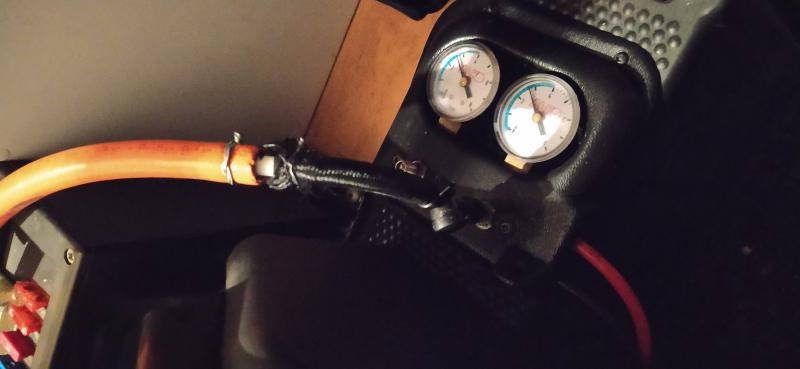

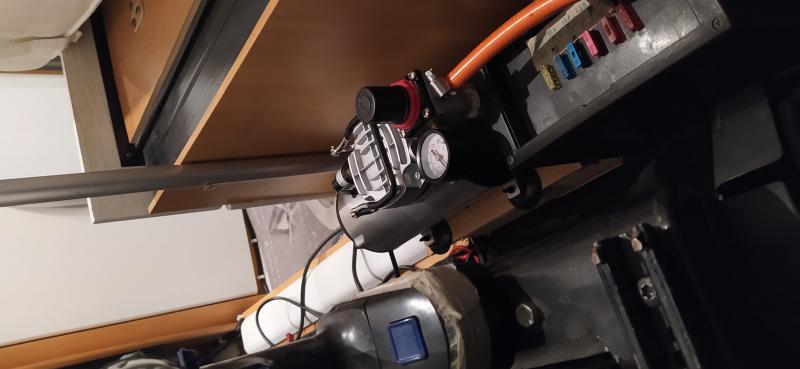

Meglio 2,8bar. Il mio camper ha un lungo sbalzo dall'asse posteriore al "*****" del camper ed è bello pesante. Stasera ho montato il tutto e funziona a meraviglia. L'unica pecca è che si avvia ogni 3 minuti per via di una perdita d'aria nel raccordo. Domattina vado a comprare raccordo e tubo nuovo, in questo modo dovrebbe durare alcune ore..IMG_20211010_191517.jpgIMG_20211010_191541.jpgIMG_20211010_191548.jpg

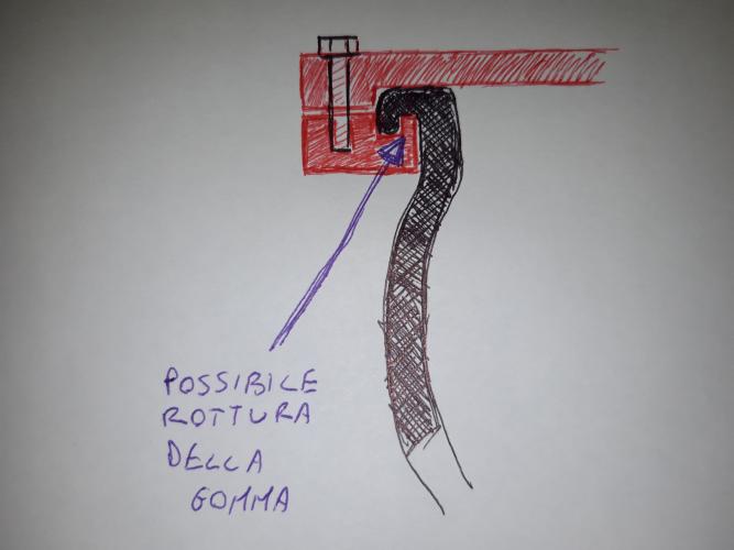

Secondo me ripararli potrebbe essere più facile di quanto sembra. In buona sostanza quella flangetta doppio strato dal quale hai la perdita dovrebbe essere come dallo schizzo che ti ho riportato. Se hai una perdita di lì potrebbero semplicemente essersi allentati i bulloncini che tengono insieme le due flange. Non credo che ci sia alcuna guarnizione,  è la stessa gomma del soffietto che fa da guarnizione. Nella peggiore delle ipotesi si potrebbe essere lesionato il bordino in gomma che va a incastrarsi nella flangia ma  in questo caso si vendono le camere d'aria di ricambio. Io provrrei a ripararla e sicuramente escludere il metodo bomboletta riparagomma che se funziona ti darebbe un'elasticità diversa tra le due sospensioni.

La bomboletta è un palliativo comunque meno problematico del compressore, se si sta stracciando, servono a poco tutti e due.

ciao a tutti, un amico aveva lo stesso problema, smontati si è accorto che la perdita era sulle 2 piaste si era formata della ruggine , pulendo e riverniciando le piaste in ferro ha risolto la perdita. ora che ha capito dove si forma la ruggine la prossima volta ne fa 2 uguali in inox...così sranno eterne.

Più che ROTTURA sarebbe una screpolatura. Infatti un rottura in quel punto significherebbe far saltare la "gomma" quando è in pressione. Comunque, appena possibile lo smonto. Una cosa: ci sono accorgimenti vari da seguire? Se tolgo il soffietto per intero, poi rimetterlo è un casino? Non vprrei che le balestre facessero pressione e mi fà smadonnare per rimetterlo.devil

Dovresti riuscirci con il crick
