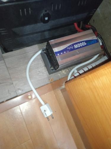

In questi giorni ho fatto dei lavori sul camper di una persona (solare nuovo e seconda batteria).
Un loro amico, "tecnico manutentore di macchine da cibo a monete" gli ha collegato quel cesso di inverter da 1000w con cavi da 4mmq r senza fusibile.
già pericoloso...
Ma poi ha deciso di fare il brillante...
Gli ha collegato l inverter alla 220 del camper per poter usare tutte le prese del camper.
MA LO HA FATTO IN PARALLELO SECCO CON I PRIMI FILI 220 DEL MEZZO che ha trovato!.
1) A CAMPER scollegato dalla rete, l.imverter alimenta se stesso in loop tramite il caricabatterie 220 nord elettronica..e siccome è un cesso va in blocco per questo.
2)PERICOLO MORTALE, quando il camper è collegato a casa o al campeggio da quella spina schuko della foto esce 220! Se un nipotino (nipotini che vanno spesso in campeggio con i nonni nel camper) tocca quella spina schuko si fulmina facendo ponte fase neutro senza nemmeno poter contare sul differenziale, che non può intervenire!
Per fortuna appena ho iniziato a mettere le mani con mezzo collegato alla 220 in garage, senza sapere, non ho toccato quella spina schuko!
Poi mi ha raccontato dei "lavori" del suo amico "esperto"e sono corso a misurare col tester..risultato 220 presenti sui poli della spina schuko buttata per terrasurprise.
Senza contare che se si attaccava a un campeggio con inverter così collegato e qualcuno faceva manutenzione nel campeggio, aveva lo stesso problema al contrario. Toccava fase e neutro e si fulminava dal suo cesso di inverter!
Per fare questa modifica va messo un relè di priorità..che automaticamente esclude l inverter in presenza di rete..
E va comunque escluso il caricabatterie che deve restare sempre e solo sulla rete.
La gente è pazza... soprattutto nel fare queste cose ad altri, cioè persone ignare che poi portano bambini nel camper..

Quel che dici e` giusto ma un inverter non andrebbe MAI collegato alla linea o alle prese del camper, neanche con un rele` che potrebbe guastarsi o incollarsi con inevitabile danneggiamento dell`inverter a nostra insaputa.
Bastano una decina di metri di cavo tripolare, 2/3 prese da mettere nei punti a noi piu` comodi ed un buon differenziale per rimanere in tutta sicurezza anche in caso di allacciamento alla rete esterna.

Normalmente, in manutenzione, il sezionatore é giù, sulle prese del campeggio non arriva nulla, almeno su quella che sta lavorando, se peró ha tolto solo il generale e sta lavorando ad una presa vicino al camper é possibile ma remoto.
Resta il fatto che chi ha fatto il lavoro ha commesso degli errori pericolosi

Hunter, che la rete 230V sia pericolosa non vi è alcun dubbio, ma c'è molto di peggio eh... per dire... non è che il prendere la scossa significhi morire all'istante come con il cianuro... anzi... nemmeno con questo accade...
L'errore è stato commesso, non vi è dubbio, ma dall'impianto del camper va scollegato ANCHE il frigo, non solo il CB.
Il fatto che non abbia messo i fusibili a protezione è un dettaglio... è molto peggio il cesso che ha installato... ma sai quanta gente ha cessi installati ed è convinta di aver fatto l'acquisto del secolo solo perchè "funziona"? laugh
PS: anche io sono sempre stato per avere due impianti separati.
L'errore è stato commesso, non vi è dubbio, ma dall'impianto del camper va scollegato ANCHE il frigo, non solo il CB. Il fatto che non abbia messo i fusibili a protezione è un dettaglio... è molto peggio il cesso che ha installato... ma sai quanta gente ha cessi installati ed è convinta di aver fatto l'acquisto del secolo solo perchè funziona?  PS: anche io sono sempre stato per avere due impianti separati.
Si certo...però in questo preciso caso, se toccavi quella spina schuko della foto, attaccato alla casa, minimo ti bruciavi le dita di contratto..e se per caso era mano destra e mano sinistra io credo che si potrebbe morire molto facilmente. Perché la corrente attraveserebbe il torace.
E ricordo che sarebbe un ponte tra fase e neutro, isolato sulle gomme. Non tra fase e terra. Quindi non salterebbe il differenziale del camper..basta poco per fermare un cuore con 220v tra braccio e braccio se non interviene il differenziale. E non lo fa perché non c'è nessun sistema di sicurezza che protegge dal Ponte umano tras fase e neutro. Semplicemente perché non deve mai accadere.
Bastano una decina di metri di cavo tripolare, 2/3 prese da mettere nei punti a noi piu` comodi ed un buon differenziale per rimanere in tutta sicurezza anche in caso di allacciamento alla rete esterna. Ciro.
Concordo con te sul fatto che sarebbe meglio non mettere il relais, io l’ho messo ma predico bene e razzolo male, come i preti.
Però ho montato uno staccabatterie sul + dell’invertet con una chiave e portachiavi lungo arancione che sta in mezzo alle balle.
Il differenziale lo trovo inutile ma non riaprirei la storia, ognuno tifa per la propria squadra..

Ok, tutto si può guastare...anche un magnetotermico o le protezioni elettriche di un inverter stesso...
Il relè eventualmente installato, sarebbe da mettere con bobina non alimentata , sull inverter e poi quando la bobina si alimenta, switrcha alla rete esterna.
Un guasto alla bobina non farebbe altro che resterebbe sempre e solo su inverter anche quando ti allacci.
Se resta incollato in posizione aperta è la stessa cosa.
È quasi impossibilie che si incolli su entrambi i contatti, come fa? È come un pendolo tra i 2 contatti..o si incolla su uno o sull altro...se si incolla...
Esistono anche Inverter già predisposti con la priorità..anche quelli si possono guastare..
Da qui ad avere una spina buttata per terra con 220 presente ai suoi PIN, c'è una bella differenza.
In quel camper in campeggio se pestavi quella spina con il piede ti pigliavi una bella botta..mortale o no, non lo so, dipende..ma sicuramente moooolto pericoloso.

Giusti i rischi che state sottolineando ma ce n'è anche un altro altrettanto pericoloso: con quell'impianto se si collegasse alla rete esterna, sai che botto! L'inverter sarebbe subito incenerito e non so quali altri danni
conseguenti ne deriverebbero. Collegare più fonti in corrente continua, a parte la eventuale tensione differente, le polarità sono positivo e negativo. Nell'alternata non è così, prima del collegamento le fonti devono essere messe in fase, cioè le onde sinusoidale delle singole fonti devono essere perfettamente allineate. Una volta, quando l'elettronica non era ancora nata, il collegamento alla rete delle centrali di produzione di energia elettrica veniva fatta manualmente collegando una lampada ad una fase della centrale e l'altra fase alla rete: con opportune manovre, quando la lampada era spenta, la centrale era in fase. Se per caso il collegamento avveniva quando la lampada era impercettibilmente ancora accesa, il botto si sentiva anche ad un chilometro di distanza! Giovanni
Si c'è anche questo discorso certo.io mi sono soffermato sul rischio di quella spina perché sono per miracolo non la ho toccata sui poli con le mani prima di sapere...
l ho spostata varie volte con camper allacciato al garage per puro caso, prendendola dal cavo...
E mi sono abbastanza preoccupato a posteriori perché ci girano bambini di 5 anni in quel camper, anche quando sta allacciato in garage oltre che in campeggio...
molto facilmente. Perché la corrente attraveserebbe il torace. E ricordo che sarebbe un ponte tra fase e neutro, isolato sulle gomme. Non tra fase e terra. Quindi non salterebbe il differenziale del camper..basta poco per fermare un cuore con 220v tra braccio e braccio se non interviene il differenziale. E non lo fa perché non c'è nessun sistema di sicurezza che protegge dal Ponte umano tras fase e neutro. Semplicemente perché non deve mai accadere.
ti vedo molto apprensivo in merito... ribadisco, la cosa è lì per se pericolosa, ma in vita mia ho preso innumervoli volte la scossa e proprio sulle mani, indifferentemente dalla sx o dalla dx e sono ancora qua... La morte per folgorazione è possibile, ma per fortuna NON ogni qualvolta capita accidentalmente di imbattercisi...
Ritengo molto più problematico e pericoloso il fatto che al collegamento della rete 230V dall'esterno si sarebbe rischiato il botto... innescando così potenziali rischi ben più pericolosi di un "tirotto" di 230V su un dito...
per folgorazione è possibile, ma per fortuna NON ogni qualvolta capita accidentalmente di imbattercisi...  Ritengo molto più problematico e pericoloso il fatto che al collegamento della rete 230V dall'esterno si sarebbe rischiato il botto... innescando così potenziali rischi ben più pericolosi di un tirotto di 230V su un dito...
Anche io ho preso la scossa a casa..ma salta il salvavita. E sempre con una mano. Se però tocchi fase con la sx e neutro con la dx penso(ma magari sbaglio)che se non interviene il salvavita, muori... perché ti passa nel torace e vai in fibrillazione.
C'è anche scritto nelle procedure di sicurezza che se trovi un folgorato da 220 in bagno, di toccarlo con materiale isolante...
Non sono esperto.. però so che a 220 passa abbastanza corrente da fermare un cuore..o da ustionare gravemente una mano se la corrente entra e esce sulla stessa mano e non interviene il salvavita o non si allontana la mano in una frazione di secondo.

Magari questi personaggi qualcuno li paga anche e invece bisognerebbe tenerli lontani dagli impianti
La commutazione delle prese del camper inverter/rete esterna attraverso un rele bipolare controllato dalla presenza o meno della rete stessa, si fa, per quale motivo non si dovrebbe?
Per quale motivo dovrebbe essere pericoloso?
Il rele, se anche dovesse guastarsi la bobina, rimarrebbe nella posizione inverter, oppure se rimanesse incollato su una delle due posizioni non farebbe nessun danno, tuttalpiù rimarrebbe bloccato su una delle due posizioni
Un relè che si incolla su ambedue le posizioni non l'ho mai visto e se anche succedesse sarebbe sufficiente proteggere le due linee con dei fusibili
Ci possono esserci decine di altri tipi di guasti piu probabili e piu pericolosi se è per questo, anche solo un differenziale che non funziona perchè guasto potrebbe provocare un incidente pericoloso.

Concordo sul fatto che sia possibile gestire la cosa tramite un relais e che dopo tutto le possibilità di guasto non sono elevatissime SE si usano prodotti di buona qualità, MA, perchè c'è sempre un ma...
Se con l'inverter alimentiamo tutte le prese del mezzo, comprese quelle native e per un qualsiasi motivo il relais dovesse rimanere attivo in questa modalità, ho seri dubbi che al collegamento della rete 230V dalla colonnina non succeda nulla... per quanto ne posso capire io, come minimo ci fottiamo l'inverter...
28/08/2003 13787
Inserito il 31/05/2023 alle: 08:54:55
In risposta al messaggio di Hunter85 del 30/05/2023 alle 11:40:35
torace e vai in fibrillazione. C'è anche scritto nelle procedure di sicurezza che se trovi un folgorato da 220 in bagno, di toccarlo con materiale isolante... Non sono esperto.. però so che a 220 passa abbastanza corrente da fermare un cuore..o da ustionare gravemente una mano se la corrente entra e esce sulla stessa mano e non interviene il salvavita o non si allontana la mano in una frazione di secondo.
L'ho già scritto ma lo ripeto visto che forse ti è sfuggito. Nell'impianto a corrente alternata (normalmente a 230 volt), con installato il salvavita, se tocchi una fase (uno solo dei due fili) prendi una piccola scossa ma interviene subito il salvavita. Interviene perché la corrente che ti arriva addosso non rientra tutta nell'altro conduttore ed il salvavita si accorge ed apre il circuito. Se sei isolato da terra e tocchi sempre una sola fase, non succede nulla (niente scossa) perché la corrente, non potendo andare verso terra, non ti attraversa il corpo ed il salvavita non interviene.
Se tocchi contemporaneamente i due fili, fai il corto circuito e potresti non raccontarlo. Non importa se tocchi un filo con la mano e l'altro col piede, oppure uno con il dito indice e l'altro con il dito medio: la corrente attraversa tutto il corpo; il corpo diventa la sezione della via attraversata dalla corrente. Però la corrente a volte è molto strana. Un nostro operatore, lavorando su un impianto a 10.000 volt che doveva essere scollegato invece era collegato, stava manovrando su una delle fasi, su base isolata, quando si è avvicinato all'altra fase: si è creato un arco voltaico tra il suo fianco ed il conduttore stesso bruciandogli tutto il fianco, non perdette la vita ma furono necessari mesi e mesi per rimarginare la ferita, far ricrescere la carne mantenendo attaccato alla ferita un braccio. Nella corrente di casa l'arco voltaico avviene difficilmente mentre sulle Medie ed Alte tensioni potrebbe succedere facilmente in quanto relativo alla distanza dei conduttori ed alla tipologia di aria che li separa. Per esempio, l'arco voltaico viene sfruttato sulle reti di distribuzione dell'energia elettrica per proteggere le linee dalle scariche atmosferiche: quei due spuntoni che si vedono sui tralicci è lo spinterometro: i due spuntoni sono messi ad una distanza tale che se la tensione dovesse aumentare per effetto del fulmine, si creerebbe un arco voltaico verso terra attraverso il traliccio proteggendo la linea.
