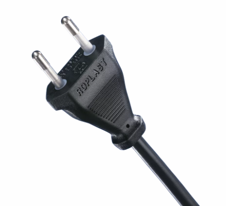

Un modo di "evitare" il differenziale e relativo collegamento col telaio di un filo del 230 è quello di avere utenze esclusivamente in "doppio isolamento", ma si deve essere certi che questo accada, ad esempio usare una ciabatta come quella sul mio camper fatta così:
Solo in questo modo è garantito che nessuna utenza provvista di spina tripolare (con filo terra centrale) possa essere utilizzata.
Qui si vede meglio...

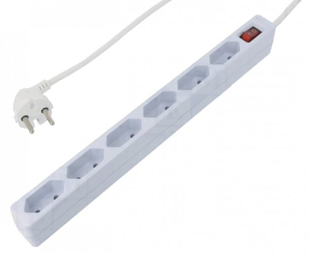

Si vede che ci sono solo due fori, se da qualche parte sul camper esiste anche una sola presa capace di ospitare una Shuko o una spina tripolare con filo terra, il differenziale diventa obbligatorio.

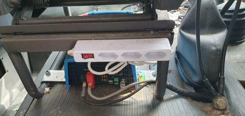

Il mio camper è starno, non ho il collegamento alla colonnina ma solo un inverter per tutte quelle utenze che pretendono il 230 Volt (CB caricabatterie E-byke, CB motosega, CB avvitatore, rasoio, piccolo Phon 225 Watt, saldatore e altro ancora) ma tutti hanno la spina europea tipo C come questa:
L'unica che entra in quella ciabatta.

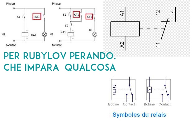

Tante chiacchiere, disegni, schizzi, immagini prese spesso a caso da altre applicazioni, roba copiata della quale spesso non sanno neanche l'utilizzo, bisognerebbe saper spiegare quello che si pubblica e pubblicare cose proprie o almeno quelle delle quali si è compreso il funzionamento
Se il 90% delle persone che scrivono qui si pone come un esperto smaliziato e poi non sa comprendere le nozioni più elementari di elettrotecnica
Per questo ti ho scritto che solo tu capisci quello che hai disegnato.
leggere uno schema semplice come quello vuol dire che non solo non sai ma che sei anche presuntuoso
*Ti allego come si disegna un relè con il relativo cablaggio, NON COME hai fatto tu copiando una parte
di quello che ho messo 30 commenti PRIMA, che inoltre il mio é rivolto a chi non é un tecnico, disegno veloce e semplice da capire, CERTO! non per i professori come te.

Giovanni 18.. Prova a chiedere per favore e vedrai che oltre al semplicissimo relè che commuta due fonti in ingresso sulle stesse prese,  dando la priorita alla fonte della rete elettrica quando presente, ti metto anche
lo schema di come si attiva/disattiva in standby o si spegne completamente quando è presente la rete esterna a 230V  Anche se non serve a nulla.. L'inverter ha il suo interruttore e il suo tasto standby  quindi è sufficiente tenerlo spento per evitare che in caso di assenza della rete esterna eroghi verso le prese Trovo del tutto inutile spegnere qualcosa che e gia spenta.. salvo che non la si voglia lasciare accesa in modo che funga da backup Se lo lasci acceso e dovesse andare via la fonte esterna, verrebbe commutato sulle prese e se c'è attaccata un'utenza questa non si spegnerebbe, ad esempio il frigorifero del mio maestro Hunter.. Questo lo sceglie l'utente, se l'utente spegne l'inverter,  anche in caso di assenza di rete esterna con commutazione delle prese del camper proprio sull'inverter questo essendo spento non erogherebbe nulla Ma se Hunter desidera che in caso di blakout della rete esterna il frigorifero continui a funzionare gli è sufficente lasciare l'inverter acceso Come vedi poter scegliere offre maggiori possibilita all'utilizzatore, l'inverter erogherebbe verso le prese solo se viene lasciato acceso Adesso se vuoi lo schema dello spegnimento automatico prova a richiederlo a me non interessa ma se a te interessa te lo disegno a seconda del tipo di inverter potrebbe essere necessario agire in modo diverso Scusa se non rispondo al resto, francamente mi sembrano delle stupidaggini, i relè si disegnano in tanti modi diversi, e un elettricista lo capisce in ogni caso, non uno che copia e incolla quello che trova sul web Vogliamo parlare degli 80W a vuoto (standby) che evidentemente è un errore di battitura (ti lancio un salvagente) volevi dire 0,6W forse?
