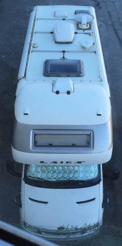

Marco, sono costretto a complicarmi la vita per montare più di 100W sul tetto e/o per montare pannelli policristallini che rendono leggermente di più in condizioni non ideali. Il motivo? Non ho spazio sufficiente libero sul tetto per montare pannelli larghi 660 di adeguata lunghezza.
Dato che un'immagine, anche se di cattiva qualità, vale più di mille parole:
Considera che ho ricostruito il tetto in modello 3D con Google Sketchup e che ne ho pensate tante e (virtualmente) provate pure di più, ma i pannelli devono avere larghezza massima 550.
Quindi o prendo un monocristallino da 100W che avrei già individuato e che sarebbe da collocare sul lato destro del mezzo (a fianco del clima e dietro il camino Truma) ed eventualmente un secondo da montare trasversalmente dietro l'oblò midi Heki oppure
- 3 pannelli poli da 50W (550x440) da montare in serie o in parallelo ma comunque in fila al posto del primo mono di cui sopra, perché in lunghezza ho meno problemi.
Comunque per completezza d'informazione, il pannello per me è uno sfizio perché mi intriga il concetto di autonomia ecologica.
Nella realtà, a batterie al 60% parte prima l'Efoy, mentre all'emergenza ho pure il Tec29. Alla fine, non è che mi preoccupi molto di restare senza energia...
