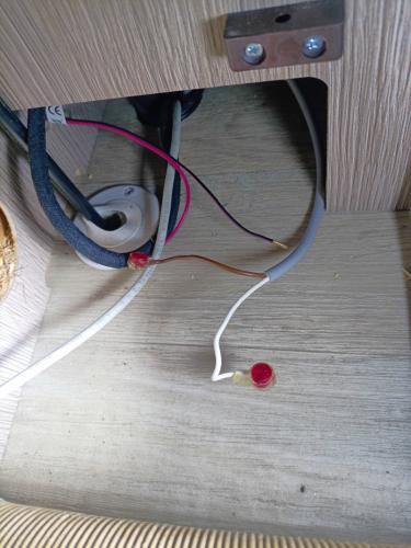

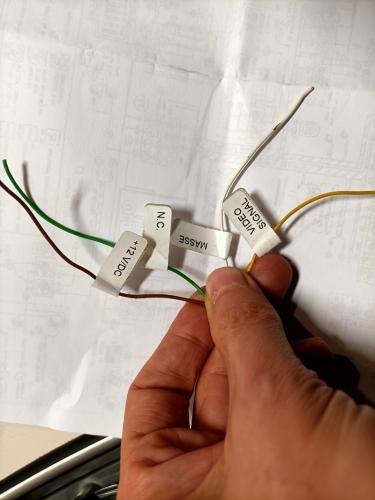

Buonasera a tutti torno a disturbarvi per il mio Challenger Genesis 296 del 2016. Ho trovato il cavo da tre metri che funge da predisposizione per la telecamera posteriore.
1)Mi confermate essere questo? L'installazione la seguirà poi un professionista.
2) ho trovato anche questi due cavi separati e non nel loro morsetto ( bianco e nero staccato) Non conoscendo la loro funzione non li ho ripristinati ma essendo che gli altri due cavi sono collegati da loro  e rimangono solo questi due spaiati ...
Cosa sono per voi? Dietro nel letto a castello ho una scatola elettrica post market con una presa USB...potrebbero essere collegati a quel morsetto fucsia spaiato?

1- si, direi che dovrebbe essere proprio quello
2- hai fatto bene a lasciare così, solo tu potrai seguire il percorso dei cavi (usa un tester se necessario) smontando la USB vicina per capire meglio (a proposito: funziona quella USB?)

Provo a rispondere pur non conoscendo il tuo modello 1- si, direi che dovrebbe essere proprio quello  2- hai fatto bene a lasciare così, solo tu potrai seguire il percorso dei cavi (usa un tester se necessario) smontando
la USB vicina per capire meglio (a proposito: funziona quella USB?) 3- potrebbero essere chiodi da tappezziere, anche se in genere sui camper ho sempre trovato viti, più facili da serrare se si allentassero per le vibrazioni
Grazie mille per i suggerimenti.
Non ho avuto modo di testare la presa USB per verficarne il funzionamento al momento della foto. Era tra le cose da fare appena riesco. Una curiosità :come si chiamano quei morsetti fucsia ( non li ho mai visti ) ? Immagino funzionino come un normale morsetto da elettricista...
