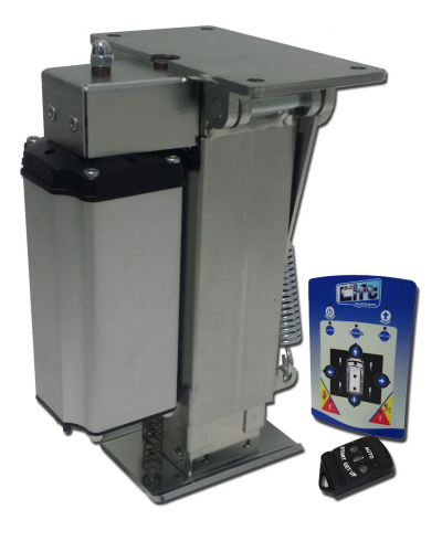

Questi hanno si una corsa ridotta a 160 mm ma essendo ribaltabili
le cose cambiano notevolmente
http://www.tesaitaly.com/prodot...
https://www.vacanzelandia.com/m...
Altra cosa interessante , se si dovessero avere problemi è questa :
Nel caso in cui un piedino si guasti, è possibile agire manualmente con un martinetto per riporlo in posizione di viaggio.

Io facevo proprio riferimento ai Tesa con una corsa massima utile di 125mm e non di 160mm di corsa massima.
Se si va a leggere il manuale di installazione viene richiesto che il piedino rimanga sollevato da terra, dopo aver basculato, almeno 35mm; ecco che la corsa massima utile è di 125mm.
