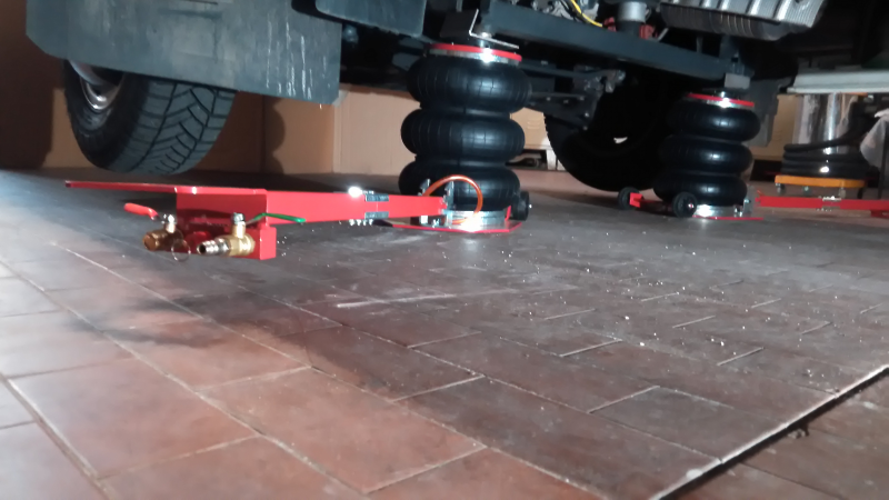

Ho anche io i sollevatori ma sono 4 pneumatici a 3 balze
portata cad. 3000 kg.
che posizione durante le soste lunghe in garage per
alleviare il carico su sospensioni-ammortizzatori e pneumatici.
Sostengono il telaio e alleggeriscono il carico ai componenti.
Ps gli pneumatici li lascio (non come in foto) ma leggermente appoggiati a terra
Li uso anche per  cambio ruote anche sulle vetture .

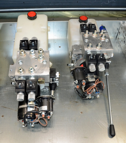

marca del impianto , poi foto della pompa e valvole di sicuro ce lo sblocco manuale
in 25 anni di amplo impianti mai un problrma eccellente prodotto
