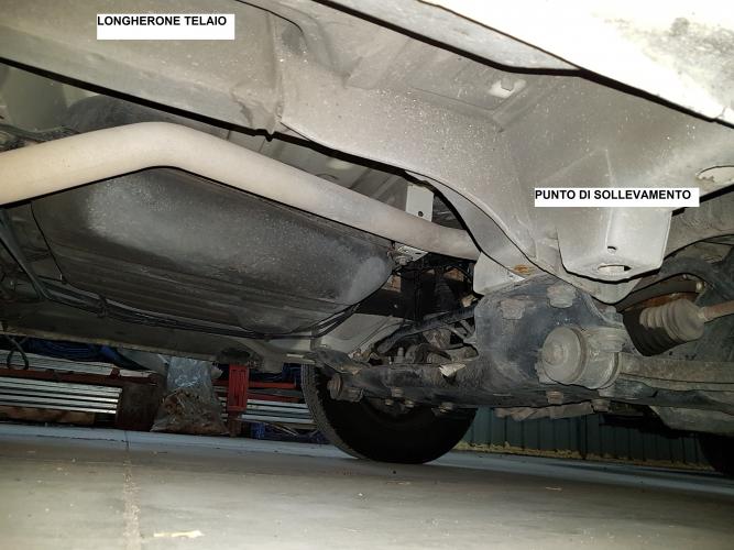

Grazie a tutti per le risposte. Ora mi è più chiaro che l'unica cosa a cui non avevo pensato è che quei attuatori non sono proprio adatti. Bè, meno male che ho chiesto.. smiley quelli a trapezio li avevo già visti e li avevo scartati perche non hanno una corsa sufficiente. Come si vede dalla foto il longherone del telaio è a 35cm da terra, il punto di sollevamento è a 24cm dal suolo, ed è la parte più bassa in assoluto mi pare. Il crick a trapezio chiuso è 11cm quindi arriverei a 24 da terra proprio come il punto di sollevamento. Dato che ha una corsa di 35cm come sollevamento del muso restano 11cm. Sono veramente al limite, a meno che non aggiunga un ulteriore spessore di 3/4cm. Ma resta poi la paura di lasciare tutto per terra al primo dosso o rallentatore più alti del solito. O no?

io li ho da 5 anni e non ho mai toccato da nessuna parte, li ho montati con uno spessore in teflon di 5 cm e quando sono chiusi rimangono sopra al punto più bassa della sospensione anteriore (cioè la testina del braccetto inferiore )mentre dietro sono a filo del asse posteriore, in questo modo riesco a scaricare completamente le sospensioni, se invece devo sollevare la ruota metto un ulteriore spessore d 5 cm
