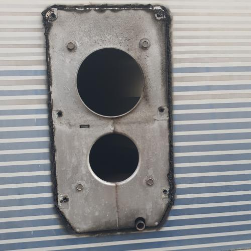

Come forse sapete sto lavorando alla pulizia del mio boiler, smontando la grata ho trovato questa placca che vorrei capire meglio.
Il buco inferiore é quello di aspirazione e quello superiore di scarico?
Il tubicino in basso a destra invece che cosa sarebbe?
Grazie, buona domenica a tutti.

Vedo che non risponde nessuno, il tubicino sotto è lo scolo della vaschetta fornello; se entra acqua piovana di traverso dovrebbe uscire da lì.
Controlla che sia libero ed è a posto.

Non è tanto per acqua piovana..ma per la condensa che si forma all accensione del boiler..se lo accendi col fresco vedrai gocciolare o quantomeno senti friggere la condensa che tocca dentro il metallo rovente.
Poi ovviamente qualsiasi acqua esce da lì.

Quello sopra è lo scarico fumi , quello sotto è l'apirazione aria comburente , il piccolo tubicino sul fondo è lo scarico condensa , quel tubicino è probabile che sia ostruito o tappato e dovrai liberarlo tuttavia anche se tappato il boiler funzionerebbe comunque ma è meglio che sia libero , non togliere la placca fissa alla parete perchè ti incasinerai ma pulisci bene l'interno del boiler accedendo da quei due fori o tubi  , ribadisco di non togliere la placca fissa
Buon lavoro

Molto facile piegare quella placca nel rimuoverlasmiley.
Ci vuole pazienza.
Io dovetti comprare tutto il Kit perché si ruppe il tappo e la griglia di plastica..
E il negozio vendeva o solo il tappo o tutto il kit. A un prezzo esagerato tralaltro ma avevo urgenza. Sui 100 Euro.
allora ho sostituito anche la placca.
Ho anche tagliato il butile in eccesso e sigillato con polimero esternamente.

Grazie a tutti, ho letto con attenzione tutte le vostre risposte e ho imparato diverse cose.
Alla fine dunque i «percorsi» da pulire sono tre, i due grandi di aspirazione e scarico e il tubicino piccolo, per il quale a questo punto forse è meglio usare un fil di ferro piuttosto che la pistola del compressore.
Per fortuna non ho smontato la placca...
Grazie ancora a tutti, buona serata.

I condotti aspirazione e scarico sono enormi, difficilmente saranno ostruiti.
tuttavia il boiler è molto sensibile (almeno il modello nuovo) al corretto rapporto di aria.
Spesso se sei attaccato a un altro camper o un muro, se c'è vento, si crea un canale Venturi tra la parete del tuo camper e l altro. Questo crea una depressione in corrispondenza del boiler e questo va in protezione perché crede che manca aria.
Piuttosto è da vedere se è sporco il bruciatore stesso e la zona dell' accenditore.

Quando ho fatto le mie prove ero in cortile, dove ho la fortuna di poter tenere il camper. Tra la parete del camper dove c'è il camino del boiler e il muro ci sono direi un paio di metri, non mi pare ci possano essere le condizioni per l'effetto che menzioni tu, anche se non si sa mai, comunque c'è un muro a un metro e mezzo due, lungo tutto il camper e oltre.
A questo punto mi chiedo come si possa fare per pulire bene il bruciatore, visto che la placca è meglio non smontarla. Senza smontare la placca si può solo andare dentro con un accessorio del compressore cercando di arrivare a soffiare in aria più in fondo possibile.

La placca puoi toglierla tranquillamente, già che ci sei elimina anche quel vecchio sigillante, un metro di terostat nuovo renderà tutto il lavoro più pulito.
