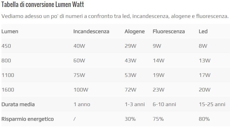

Grazie alle vostre delucidazioni mi avete aperto un mondo.
Approfondendo ulteriormente ho trovato anche una specie di tabella di ipotetica conversione tratta da "
https://www.vendita-illuminazio...
comunque ora il concetto è chiaro.

Non mi torna questo discorso con quanto espresso nella tabella tabella ??

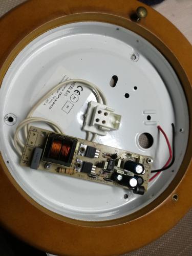

 Ciao Nuvola , volendo inserire la lampada T9 a led da 14 w devo togliere tutta la scheda elettronica del neon e collegarla direttamente ai cavi rosso/nero che arrivano dall'interrutore  o devo lasciarla. tu come hai fatto? IMG_20171214_161901(1).jpg

Ciao,la lampada a led va collegata direttamente sul rosso e nero,al posto del neon.Attualmente ho lasciato montata ancora la vecchia lampada in caso di guasto di quella a led,in seguito vedremo

ATTENZIONE: per chiarezza, in quanto al risposta di nuvola, non lo è i led vanno attaccati direttamente al 12 volt.
Nuvola ha lasciato l'impianto del neon perché al momento può decidere di usare il neon o i led, ma se utilizzi esclusivamente i led questi vanno attaccati direttamente al 12 volt escludendo completamente l'impianto che alimenta il neon.

Grazie per la precisazione!Avendo risposto dal telefonino forse ho stringato un po' troppo ma pensavo si capisse che indicando il filo rosso/nero mi riferivo alla linea 12v in ingresso alla plafoniera della foto
