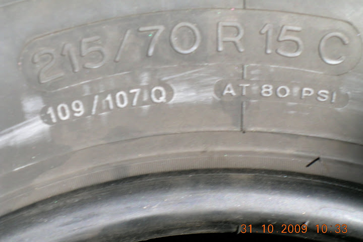

tassativo è rispettare o superare il numero che trovi succesivamente (di tre cifre) a quello che c'è scritto sul libretto esso è il codice(indice) di carico in questa foto è il numero 109/107 la <Q< è la vlocità) e si trova sotto (in questo caso ed è solo un esempio
Modificato da salito il 19/12/2009 alle 23:33:51

Quello non e' il limite assoluto di portata, infatti si riferisce a una velocita di 160kmh, diciamo che a 110kmh ne potrebbe reggere di piu', ma non mi allargherei troppo, diciamo non supererei i 1100-1150kg a pneumatico Adelmo

grazie per le risposte il libretto indica 109/107 q e il pneumatico 109/107 r non mi interessa l'indice di velocità penso che le acquisterò anche perchè ne parlano bene

"""...non mi interessa l'indice di velocità...""" a te non interessa- ma hai tuttori dell'ordine,ed alla assicurazione interessa si comunque va bene comunque quando è superiore oppure se la gomma è marchiata M+S
