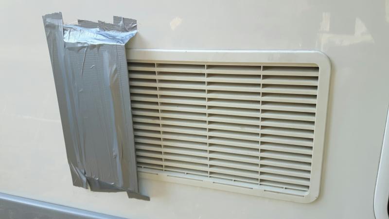

Inserito il 22/07/2017 alle: 22:42:50
Spero vi arrivi questa foto fatta alla griglia del mio frigorifero dopo la sua modificata. Domani parto e terro costantemente la temperatura. Speriamo bene.

Inserito il 23/07/2017 alle: 12:57:57
Aggiungerei solo un po' di nastro sopra e sotto per bloccare meglio il tutto.
Lo scorso anno, colpa mia, ruppi la griglia del mio e dovetti fissarla più o meno in modo simile.
Con quel nastro ho girato mezza Romania (vibrazioni) e sono pure tornato a casa (vento in autostrada).
Max
11/01/2007 37550
Inserito il 23/07/2017 alle: 13:01:09
personalmente toglierei quella parziale copertura esterna sulla griglia perchè rischi di perderla dopo pochi km , anche se fosse leggera di cartone perdendola in viaggio potrebbe creare qualche problema a chi ti precede , mettila all'interno della griglia oppure copri parzialmente la griglia lato esterno con del nastro adesivo largo direttamente sulla griglia , comunque non credo risolverai il tuo problema ma te lo auguro
