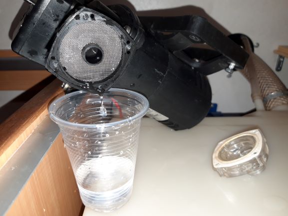

Inserito il 27/10/2020 alle: 17:15:15
Ultimamente avevo poca pressione dai rubinetti. Pensando fosse il filtro della pompa fiamma aqua 8, ho smontato il porta filtro ma non c'è. Il camper l'ho preso usato quindi non so perchè non c'è e poi a questo punto cosa può essere che mi fa avere poca pressione?
Fabio, da Taranto con Elnagh Marlin 58 2800cc del 2006
Fabbius72
Fabbius72
14/04/2019 91
Inserito il 27/10/2020 alle: 18:29:43
Aggiungo la foto del porta filtro.
