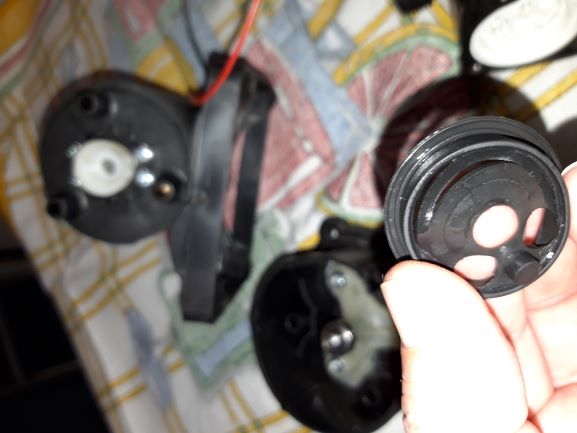

e comunque andando avanti a smontare completamente la pompa, credo di aver capito perchè mi da poca pressione.
sono due dei tre gommini che sono tagliati. quindi credo che la pompa andava con un solo elemento pompante invece che tre.
Spero di riuscire a trovare i gommini di ricambio.
