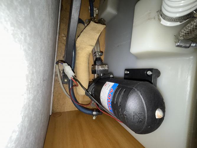

grazie, ho provato ma non cambia nulla la pompa continua a vibrare regolarmente come fosse in funzione ma non succede niente, come vedi il filtro non si riempie di acqua….IMG_7087.jpeg

Che quella pompa vibri è normale ma emette pure il caratteristico rumore ?  Se è a portata di mano svita l'uscita accendi per un secondo la pompa e vedi se spara acqua oppure ti procuri dal ferramenta un pezzetto di tubo stacchi dal portacanna in uscita e ci colleghi il tubo comprato con un secchio a valle accendi la pompa e vedi se pompa fuori nel secchio l'acqua presa dal serbatoio, ti assicuri cosi che la pompa in loco funzioni regolarmente.

In risposta al messaggio di Mandrake90 del 21/08/2026 alle 09:56:03
Fai una cosa alla volta.
Quello cerchiato è l'ingresso della pompa.
Svita quel raccordo e vedi se arriva acqua, se non arriva prova in qualche modo ad aspirarla da li, esempio usa un tubo e nastralo con il raccordo e aspira.
Se non riesce ad arrivare acqua li in quel punto, è inutile fare altre cose.
Se arriva, richiudi il raccordo e svita il raccordo opposto e vedi se esce acqua con la pompa in funzione.
Forse devi solo riuscire a riempire quel tratto di impianto fino al filtro.
Ma se ha girato a vuoto per giorni è probabile che si sia rotta la membrana della pompa.
