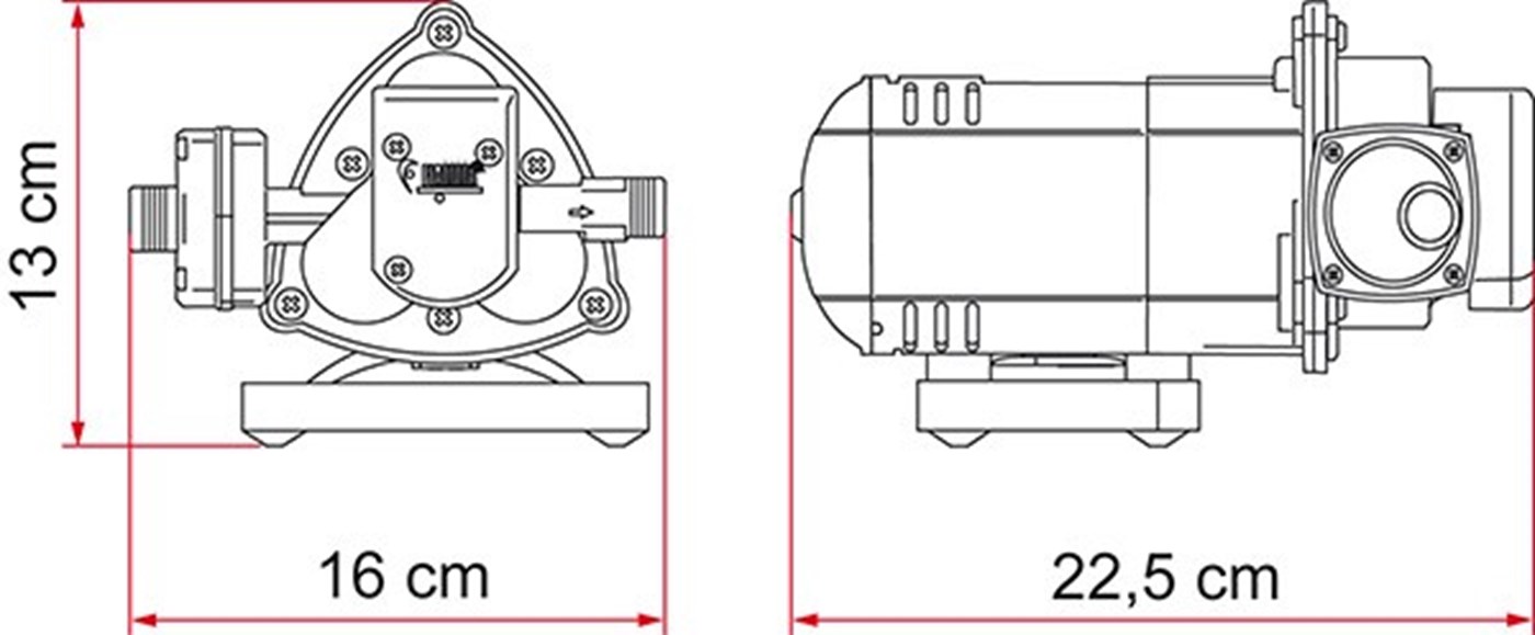

Argomento forse banale...ma vorrei sapere i vantaggi di questa pompa rispetto alle tradizionali...
non honcapiho se ha io pressostato o meno.so che non è a immersione...
La descrizione sui siti che la vendono non è chiara

Pompe a membrana, il cui funzionamento è silenzioso. Avvio automatico, supportano l'aspirazione a vuoto. Sono dotate di un pressostato che interrompe l'alimentazione elettrica del motore quando la pressione del circuito dell'acqua sale, cioè alla chiusura dei rubinetti. Il loro funzionamento è quindi automatico.
AQUA8 FIAMMA ISENSOR
Nuova versione di pompa Fiamma Aqua 8 iSensor, con sistema intelligente elettronico a velocità variabile. L’innovativo sensore iSensor controlla con precisione la pressione dell’acqua nel camper e regola la velocità del motore in funzione della portata richiesta, senza necessità del pressostato. Riduce i colpi d’ariete dell’impianto idrico del camper e riduce i consumi d’energia. Ottimo rapporto prezzo qualità.""

È il nuovo modello con pressostato e velocità del motore variabile.
Sicuramente consuma meno corrente e dovrebbe essere meno rumorosa.
Certo che 150€ mi sembrano veramente troppi. Se si riesce a farla regolare a 1bar quella della "marco" è sicuramente migliore e costa anche meno.
