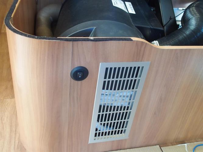

questo è l interruttore per pompa 1 o 2

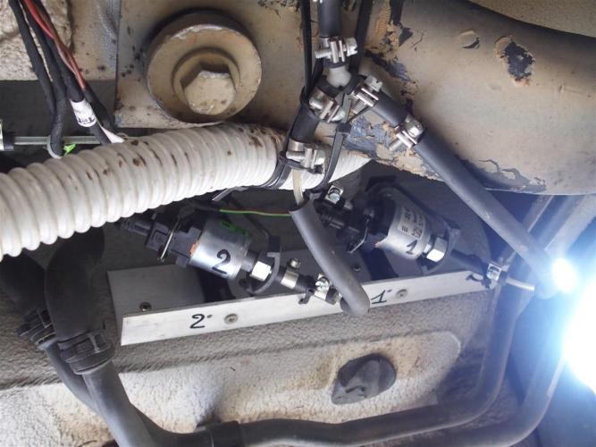

queste le due pompe sotto al camper
Le foto sono del camper precedente, mentre in quello attuale di Luglio 2024 ho gia la versione nuova con camino tondo come si vede dalla foto, non ho foto piu ravvicinata, ma si dovrebbe vedere abbastanza.
