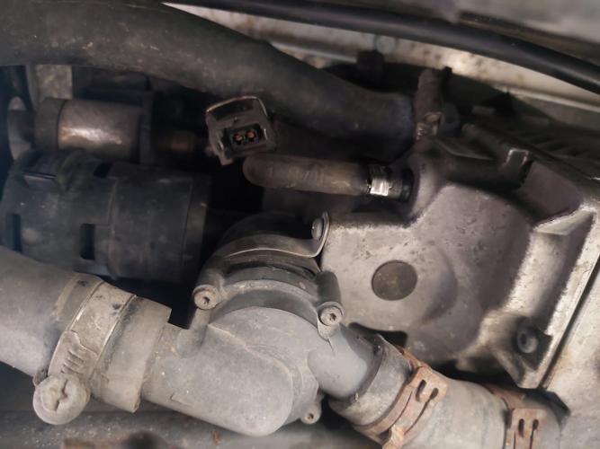

Ciao a tutti,
dovrei sostituire la pompa del gasolio del Webasto Thermotop C 12v in quanto non funziona più, ho guardato nel web ma mi sono accorto che esistono modelli ( non originali) con portata 22 ml e modelli con portata 65 ml. Sapreste dirmi qual è quella giusta per il mio modello? Oppure se la portata è ininfluente?

Le pompe per il tt sono due,la dp 2 e la dp30.
cerca queste se vuoi che il tuo riscaldatore vada bene.
la portata della pompa è molto importante

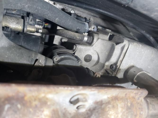

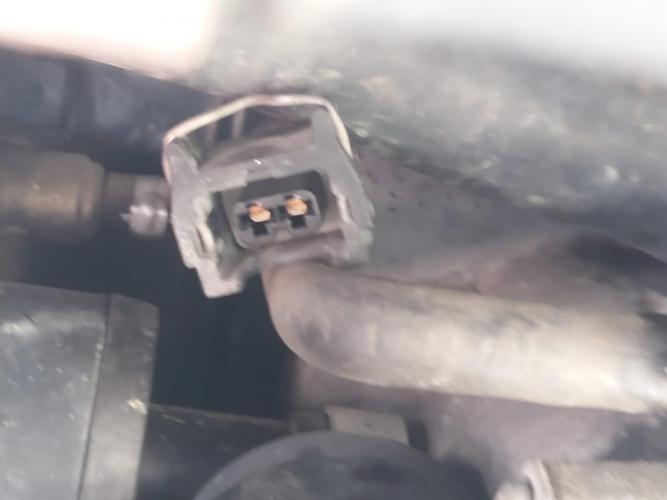

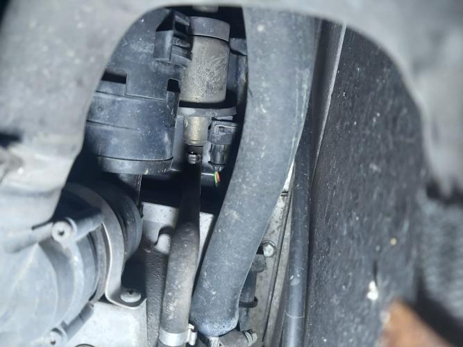

ciao grazie della risposta, ti posto le foto della pompa, riesci a capire di che modello si tratta?
Non so come fare per capire la portata.
WhatsApp%20Image%202025-01-01%20at%2011_55_25%20(1).jpegWhatsApp%20Image%202025-01-01%20at%2011_55_25.jpegWhatsApp%20Image%202025-01-01%20at%2011_56_33.jpegWhatsApp%20Image%202025-01-01%20at%2011_56_33%20(1).jpeg

È una dp30

Ma come hai dedotto che la pompa montata non funziona?

penso che sia la pompa perchè il webasto parte solo quando la "picchetto" con un cacciavite; altrimenti non fa il ticchettio e il t.t. si spegne. E anche quando il webasto è in funzione il ticchettio è quasi impercettibile. voglio provare a sostituirla anche perchè non originale non costa tanto.ho visto questa:
https://www.amazon.it/dp/B0C861...
Puo andare bene?
grazie.

Per quello che costa si può provare, sarà sicuramente una pompa rumorosa.
Può provare in quella montata, nel rinnovare i contatti elettrici dei connettori e dare del wd all'interno della pompa in abbondanza e farla pompare a vuoto cin negativo fisso e positivo a impulsi.
se fosse in corto non andrebbe mai

Stavo pensando di comprarla, almeno per fare una prova. Per quanto riguarda la pompa montata come devo procedere?
E' un lavoro che posso fare sul banco con un'altra batteria 12v creando gli impulsi "a mano" ?
Quello che mi lascia perplesso è che non funziona solo in partenza(e neanche sempre), una volta partito sta in moto per ore senza problemi, completando tutto il ciclo. Comunque quando è in funzione, l'impulso sembra oggettivamente debole rispetto a come me lo ricordo in passato.

Non so se è un'effetto della foto ma i contatti della presa mi sembrano ossidati,comunque la smonti togliendo con le tenaglie una delle due fascette verso il riscaldatore,la togli e dentro sia in aspirazione che in mandata riempi di wd poi facendo attenzione a non creare un corto con la batteria perché i contatti sono vicini dai il negativo fisso e il positivo a spot...cioè tocchi ripetutamente il positivo come dei tacca stacca.
se la pompa è in corto il riscaldatore non va mai.

Ciao, ti consiglio di non comprare la pompa cinese, come ti hanno ben spiegato la portata è determinante per il buon funzionamento del riscaldatore e per il rumore della pompa stessa, visto che abiti a Roma, se vuoi, possiamo provarla insieme in caso di malfunzionamento posso procurarti sia la DP30 che la DP2 originali webasto. Un saluto Enzo

ciao Enzo non sono di Roma ma di Ancona. seguo il vostro consiglio, il prossimo fine settimana la smonto, gli metto il wd 40 e pulisco bene i contatti. poi vi faccio sapere se funziona bene, eventualmente chiedo ad Enzo la pompa originale. Grazie per la disponibilità!

Ciao, ho smontato e messo WD40 come mi avete suggerito, dando la corrente a impulsi "manualmente" ma la pompa non fa nulla. Credo proprio sia da cambiare.

Se pensate che non c'è più nulla da fare per recuperarla, chiedo "dritte" per l'acquisto di una nuova.

Io purtroppo ora non ho pompe disponibili,senti Enzo se può mandartene una, comunque se vai in qualsiasi demolitore e puoi prendere quella di un qualsiasi thermo top webasto smontato invendibile perché canbus senza farti svenare troppo.
Con il prezzo di una pompa nuova cinese prendo mille volte una usata webasto
