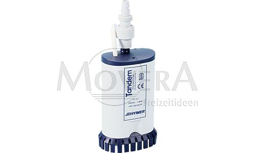

un saluto a tutti i PORTATORI SANI di veicoli ricreazionali .
 oggi ho sostituito l'ennesima ( DUE ) pompa sommersa che è vero che è sempre sommersa ma la sua durata è quantomeno pessimistica ,ovvero meno di un anno . trovo alquanto strano che il motore giri e l'alberino sia immancabilmente perfetto , solamente la giunzione fra le palette e l'alberino sia il solo punto di rottura con conseguente distacco della paletta e quindi niente acqua . chiedo a voi se esiste una marca affidabile o quantomeno duratura . non cè scritto la marca  è solamente di colore celeste e il suo costo all'incirca di 12/14 euro . non è tanto il costo ,ma arrivare al serbatoio e effettuare il ripristino equivale a sudare vergognosamente . comunque tutto bene visto che ho anche controllato il reparto elettrico del wc x evitare eventuali anomalie .
carlo
11/01/2007 37563
Inserito il 12/07/2016 alle: 11:34:16
quelle sono pompettine giocattolo e solo il costo la dice lunga , non sono in grado di specificarti una marca ma dai una occhiata alle pompe che monta Hymer da origine sui suoi mezzi , chiaramente costano 4 volte tanto ma è tutt'altro prodotto . lascia perdere quelle porcherie da 10/12 euro
mario
11/11/2004 10021
Inserito il 12/07/2016 alle: 11:46:21
Concordo con quanto dice Mario, nel mio Hymer è li da 12 ed il camper lo uso parecchio.
Mi sembra tu sia Vicentino e ti consiglio di passare dal concessionario Hymer di zona e prenderne una, naturalmente costa di più ma poi la dimenticherai.
Le puoi anche trovare on-line, questa o similare.

Concordo con quanto dice Mario, nel mio Hymer è li da 12 ed il camper lo uso parecchio. Mi sembra tu sia Vicentino e ti consiglio di passare dal concessionario Hymer di zona e prenderne una, naturalmente costa di più ma poi la dimenticherai. Le puoi anche trovare on-line, questa o similare.   Alessandro La vita è un viaggio, chi viaggia vive due volte.
Confermo, la pompa usata su tutti gli Hymer è tutta altra cosa rispetto a quelle pompette da caravan.
Ne ho sempre una di ricambio, ma me la sto portando appresso da due camper perchè ha sempre funzionato bene.
Unica avvertenza, la polarità. La pompa Hymer (Reich Tandem) non ha rosso e nero ma altri due colori, mi sembra azzurro e marrone, e non è scritto quale è il positivo.  Invertendo funziona ugualmente e viene l'acqua, ma con molta meno pressione e portata.
La Pompa Hymer esiste in due versioni, quella della foto, con portagomma, poi c'è quella usata dal 2007 in avanti con innesti rapidi, quindi nel caso scegli quella che ti fa piu comodo.  Quell'ingrossamento sopra la pompa (blu nelle versioni a inesto rapido) è la valvola di non ritorno incorporata.
