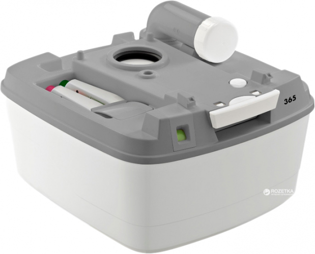

Questa è la cassetta. Nel modello 365 che dovrebbe essere il migliore, c'è anche l'indicatore di livello verde/rosso.

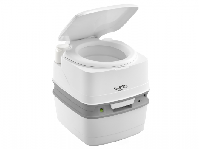

E qui il 365

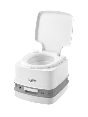

questo invece è il 362 che dovrebbe essere identico ma con serbatoio piccolo.
il serbatoio del 365 e del 362 sono comunque intercambiabili, se uno ne volesse uno di scorta. Però non serve, perchè è talmente comodo da svuotare che si puo mettere in uno zaino e entrare inosservato in qualsiasi bagno pubblico che nessuno nota che vai a svuotare. Lo ho fatto anche con la cassetta del camper e ho un vecchio zaino dedicato e di misura perfetta wink.

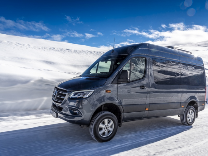

Questo è il modello che sto valutando, stesso colore, senza cerchi in lega, lamierato con cambio automatico.

Si, ovviamente niente cerchi in lega, nonli voglio neppure sulle auto, figuriamoci in un camper.
Il problema del lamierato è che è N1 e quindi o ci vai in due e lasci la paratia, o devi farlo riomologare e per questo appoggiarti a un costruttore di camper e adottare certe regole nell allestimento, altrimenti non passa.
Prendere il vetrato trasporto persone è gia M1 puo portare tante persone quanti sono i sedili e si puo viaggiare anche dietro, e non ha paratia. Smonti i sedili che non servono e metti i blocchi mobili dell arredamento e è gia fatto, senza nessuna complicazione burocratica.
Ovviamente sarebbe da prendere sempre con i veri scurissimi, ma con la prima fila di vetri aprbile per avere aria.
La seconda e ultima fila di vetri che sarebeb ai fianchi del letto, si tampona da dentro con materiale isolante e si coibentano, ma da fuori, essendo super-neri, non cambia nulla.

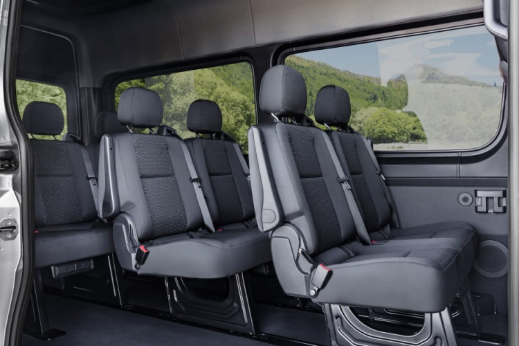

Nello Sprinter con sedili, si possono avere tantissime confgurazioni, anche una con 6 posti in poltrone singole, le due in cabina gia girevoli di serie e tutte le altre spostabili apiacere su guide longitudinali nel pavimento e le cinture integrate nei sedili.
Per avere tre posti come servirebbe a me (due in cabina girevoli e un terzo sedile dietro al tavolo) userei i sedili originali, quindi tutto perfettamente regolare.

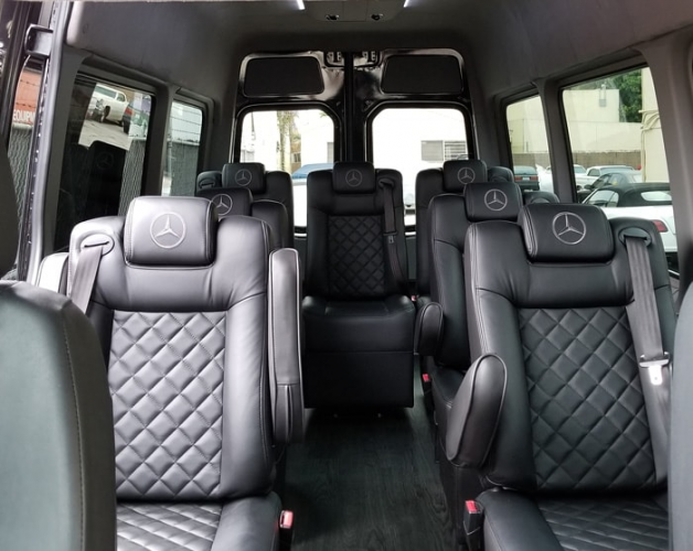

Questa per esempio è una versione con tutti sedili singoli (un po pacchianoni, ma penso ci saranno anche in tessuto come quelli della foto piu sotto ma singoli)
Preferiscodietro al tavolo un sedile singolo (siamo in due) per avere molto spazio libero per muoversi.
Però, voi che siete in quattro, se vuoi il sedile doppio dietro al tavolo (piu i due girevoli in cabina fanno 4) puoi scegliere una versione come questa e lasci solo il sedile doppio della prima fila arretrandolo sulle guide così da fare lo spazio al tavolo, ma sfrutti sempre sedili di serie con cinture incorporate e quindi nessun bisogno di burocrazia, rimane sempre un pulmino trasporo persone.
nella foto si vedono bene le guide sul pavimento che permettono di sganciare tuttii sedili o scorrerli avanti e indietro nela posizione che si vuole.
Questa mi sembra peròla versione corta, mentre per noi serve la versione lunga 5,90 con passo 3,66 e tetto alto.
