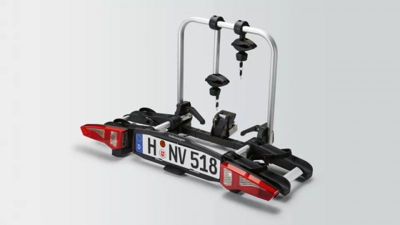

Io penso che, se il gancio lo metti solo per applicarci un portabici, sia conveniente montare un portamoto estraibile. Sia dal punto di vista del costo che da quello della "solidità" dell'assieme. Ci sono portamoto che si possono estrarre completamente e sul camper rimangono solo i montanti dove viene inserito il supporto del portamoto. Ne ho visti diversi nell'officina dove vado saltuariamente con il mio camper. Però non posso esser certo che si possano montare sul VW. Un amico con van su Ducato ha acquistato l'Atera 3 posti e lasciando libero il primo, riesce ad aprire i portelloni del Van inclinando indietro il porta-bici. Nel tuo caso il problema sarebbe il peso massimo che per questo accessorio è di 45 Kg, quindi tandem e ruota non ti starebbero. Inoltre la portata massima dell'ultima canalina è di 23,5 Kg , penso che il tandem pesi di più.
21/03/2009 29508
Inserito il 10/01/2021 alle: 12:48:27
Ma lo hai detto se stiamo parlando di vw con unico portellone o con due porte tipo "camper furgonato ducato". ?
Questo è della vw con garanzia di apertura portellone
""""""''dal sito c'è multivan veicoli
Il portabici, dotato di sicurezza antifurto, viene inserito dall’alto sul gancio a testa sferica e consente il trasporto di due biciclette fino a un carico massimo di 60 kg. Per consentire l’apertura del portellone, può essere semplicemente...""""'
https://www.volkswagen-veicolic...
