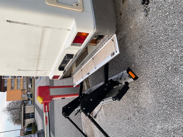

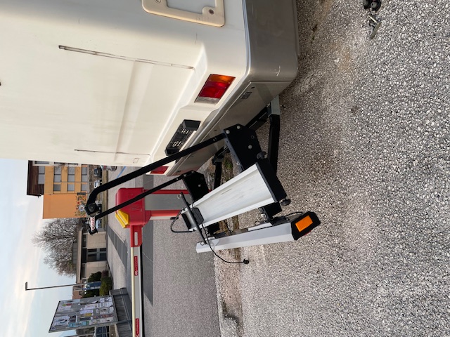

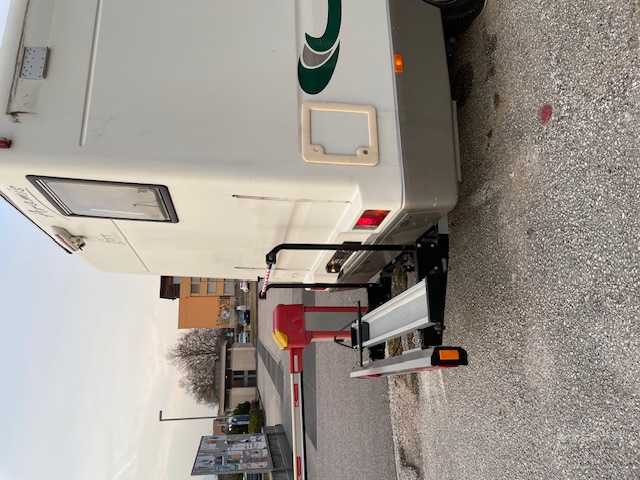

ho un portamoto/portatutto da furgonato
come vedi si inclina, per potere aprire le porte, è Sawiko
basta che monti anche le staffe di supporto portamoto, quando monti il gancio
