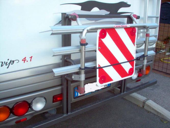

Ciao a tutti. I bambini crescono e  le bici pure, in numero e dimensioni.
Sto pensando ad una soluzione solida ed affidabile per trasportare esternamente le bici evitando di sollecitare la parete posteriore.
Le soluzioni sono:
  • Portamoto con canaline per bici: costosa!
  • Gancio traino con portabici applicato su di esso...
  • Portabici attuale con saette inferiori vincolate al telaio
  • Ed in ultima, quella che più mi convince, portabici fissato al telaio e non collegato alla parete posteriore, come le foto sotto.

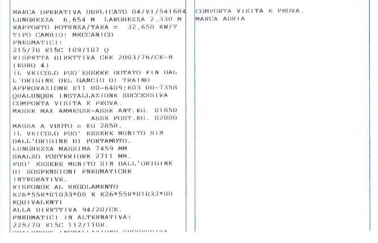

Ciò che non so, e sto aspettando in merito risposta da una ditta che realizza ciò, è la necessità o meno di omologazione e/o collaudi?. Il camper è un Adria su cui libretto sono riportate le seguenti indicazioni.
Qualcuno nel forum ha qualcosa di simile montato sul mezzo?
Edo & Manu

Credo sia la soluzione migliore che occupa meno spazio quando non si usa, mentre il portamoto  darebbe fastidio o andrebbe smontato.
per quello sul gancio traino, oltre al costo del gancio, lo vedo non molto stabile.
ora sta al discorso normativo.
tienici informati, sono interessato anche io.

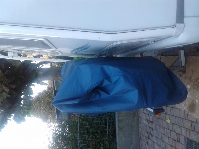

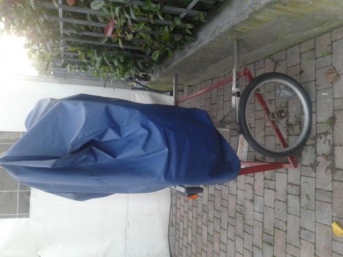

Io nel precedente camper avevo fatto così ciao franco 20161018_180324(1).jpg20161018_173252(1).jpg20161018_173059.jpg
franco
