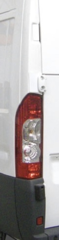

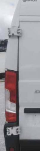

A me risulta vada con queste
ma non con queste
