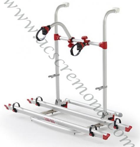

Se il portabici è un tipo telescopico, si puo tenere gli stessi attacchi superiori, in alto nella parete, e spostare piu in alto quelli inferiori. Vero che bisognerebbe riforare, ma mi sembra la cosa piu semplice.
Per coprire i buchi vecchi si potrebbe mettere per esempio due catarifrangenti rossi, oppure anche lasciare gli attacchi e coprirli con apposito coperchio di plastica e mettere altri due attacchi piu in alto.
In alcuni tipi di portabici, ma non in tutti, si puo spostare in alto di 5cm il foro del bullone dove fa perno la mensola, per esempio quando la mensola è fatta così:

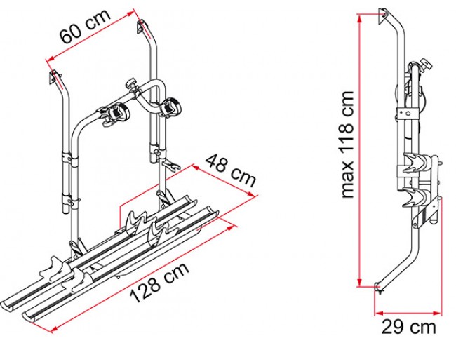

si, il mio portabici assomiglia a quello, anche se un po diverso.
E' come questo in foto, con i punti dove si avvita al camper senza plastichette, 2 + 2 viti sopra e 2 + 2 sotto. Non sono nemmeno sicuro possa portare 4 bici.

come dice Nordkap in quel tipo non si puo spostare piu in alto la mensola perchè appoggia sotto la curva.
Poi, secondo me quel tipo di portabici con pochissima distanza tra attacchi superiori e inferiori, è un vero scassa pareti, perchè fa una leva tremenda, e quindi buona grazia metterci due bici se non si vuole fare danno.
Secondo me meglio prendere un portabici diverso per esempio come questo:
il tubo verticale è telescopico e scorre potendo regolare la altzza come si vuole, con questo tipo gli attacchi superiori che sono quelli che sforzano vanno fissati in corrispondenza del bordo superiore della parete dove c'è un grosso trave di rinforzo e è il punto piu solido.  Poi, avendo una ampia distanza tra attacchi superiori e inferiori, fa pochissima leva sulla parete.
Esiste ovviamente anche con piu canaline.
Cambiando portabici, lascerei gli attacchi dell attuale dove sono, senza usarli, meglio così che toglierli e dovere in qualchemodo tappare i buchi.
Si puo montare anche se c'è una finestra perchè ci passa davanti e comunque la finestra si puo aprire di una quindicina di centimetri, piu che sufficente per avere buona aerazione.
Io due camper fa lo avevo così, poi mai piu avuto portabici wink.

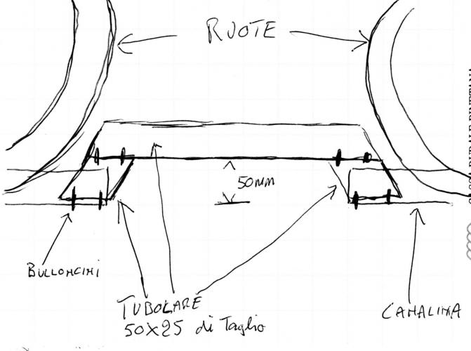

Le due parti, così separate , e fissate ai tubi in un solo punt non starebbero ferme, nei furgonati è diverso, in pratica sono due portabici stretti, ognuno su uno sportello.
Però, la tua idea potrebbe essere buona, tagliando via la parte che impedisce l'apertura dello sportello, e unendo i due pezzi di canalina rimasti con una traversa fatta a ponte, in modo che al centro sia piu alta di quei 5 cm necessari.
Ho fatto un orribile schizzo in 30 secondi di cosa intendo.
Per esempio con del tubolare di alluminio di 50X25 (la seconda misura deve stare dentro la canalina e appoggiare sul fondo) tagliando due pezzi piccoli a 45° che ffanno da spessore e sopra una traversa dritta sempre tagliata a 45°.
Il tutto fissato con bulloncini di 5mm, tanto il tubolare è aperto ai lati e coì tagliato a 45° si riesce tranquillamente a metterli e stringerli.
Ma solo una idea poi da valutare per mettere in pratica.
