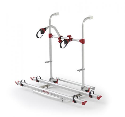

I portabici essenzialmente sono tutti pratici, nel senso che una volta abbassata la parte con le canaline, carichi le bici e le blocchi con gli appositi sistemi di fissaggio.
Quello che lo rende più o meno pratico è la distanza da terra, nel senso che più è alto è più risulteranno faticose le operazioni di carico e scarico, ma spesso la scelta dell'altezza è vincolata dalla presenza di aperture (finestre, piuttosto che sportelli tipo wc) oppure dalla presenza di ancoraggi originali predisposti dal costruttore.
In assenza di vincoli la scelta migliore è quella di montarne uno di tipo alto (dove per alto si intende la distanza tra attacchi superiori ed attacchi inferiori, tipo quello che ti metto in foto) per distribuire il peso in maniera più omogenea, intercettando i travetti di legno interni alla parete.
Di norma hanno due canaline, ma sono estendibili fino a quattro, sebbene personalmente 4 bici non ce le metterei mai …
In qualunque caso, la cosa fondamentale è posizionarlo in modo corretto, con i dovuti rinforzi e sigillando come si deve!
I danni da infiltrazione sono sempre in agguato, così come lo sono meno frequenti (ma possibili) rotture dell'intera parete.

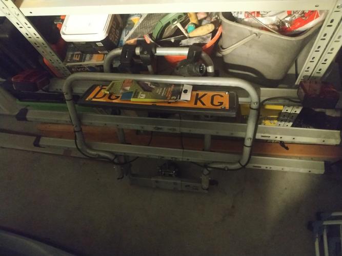

Ciao, il portabici é il modello che ti riporto in foto.
Non mi chiedere perché ho scritto 4 bici che siamo in realtà in tre ed effettivamente questi è da tre. Anche se non è una marca blasonata è bello solido, non si muove e ci carichi le bici in pochi passaggi. Foto un po' così e così ma se vuoi sabato lo monto e possono essere più chiare

Inserito il 28/04/2020 alle: 21:56:18

Inserito il 29/04/2020 alle: 10:02:28
In risposta al messaggio di Vesalius del 28/04/2020 alle 21:56:18
Grazie per le foto, ho cercato
con google
e lo ho trovato wink. Dice che con tre bici andrebbe fissato al portellone dell'auto. Tu come fai?

Grazie per le foto, ho cercato con google e lo ho trovato . Dice che con tre bici andrebbe fissato al portellone dell'auto. Tu come fai?
Mai fissato a nulla. Ho tre bici normali in ferro e mai avuto problema.
